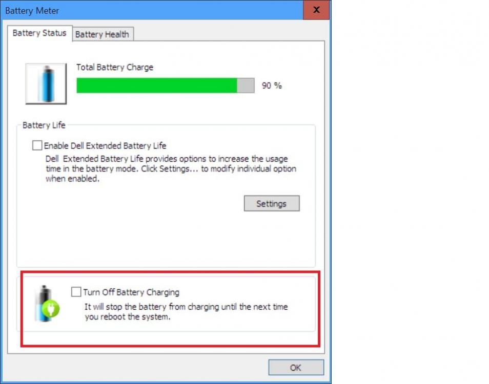

בחלק ממחשבי דל קיימת האופצי הזאת.

ציינתי שבדל יש. לא רק השואל קורא את הדיון שפתח.
