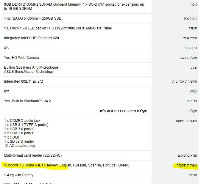

שלום וברכה,
רכשתי אתמול את המחשב הנ"ל של אסוס (תמונה מצורפת)  ווידאתי שהמערכת שמגיעה איתו שהינה ווינדוס 10 מאפשרת גם התקנת עברית.
אבל לאורך כל הליך ההתקנה (בעזרתה האדיבה של קורטנה) לא נתקלתי בשום אופציה להציג את המערכת בעברית אלא רק את השפה.
המצב עכשיו הוא שהמערכת כולה באנגלית, אבל המקלדת והשפה תומכות בעברית ואנגלית, אבל כל שאר הממשק/מערכת הם באנגלית ולא בעברית.
ניסיתי להוסיף את השפה דרך האופציה בlanguage&region ואכן עברית מופיעה שם ראשונה - אחרי שהגדרתי אותה בתור ברירת מחדל כמובן, אבל עדיין המערכת עצמה כולה באנגלית.
איך אני יכול לשנות את המערכת שתוצג לי בעברית?
תודה רבה.
