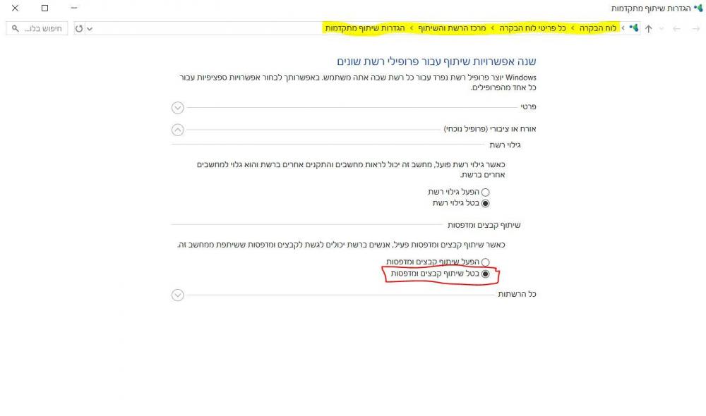

אני פתאום מגלה שתיקיית תמונות ומוסיקה נצפית במחשב נייד אחר שגולש על הרשת שלי (באישור שלי). ביטלתי גילוי רשת ושיתוף קבצים וזה עדיין לא עוזר- זה עדיין מופיע במחשב ההוא (עם ווינדוז 8 ) כשפותחים "מחשב שלי" תחת לשונית "מיקומים ברשת". ביטלתי גם שיתוף לתיקיית תמונות ומוסיקה ועדיין כאילו כלום.

עשיתי את זה וזה לא עוזר.
אותן הגדרות גם ב"פרטי". יתכן והמחשב שלך מוגדר ברשת פרוית ולא ציבורית.
עשיתי גם את זה וזה לא עזר.

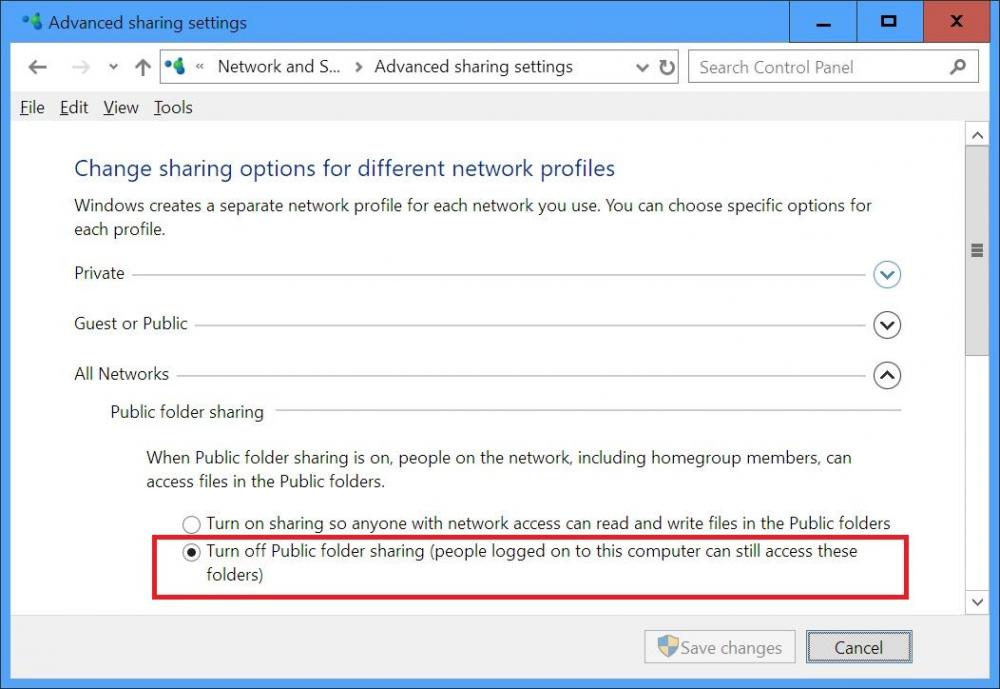

בדוק והגדר כמו בתמונה המצורפת.
