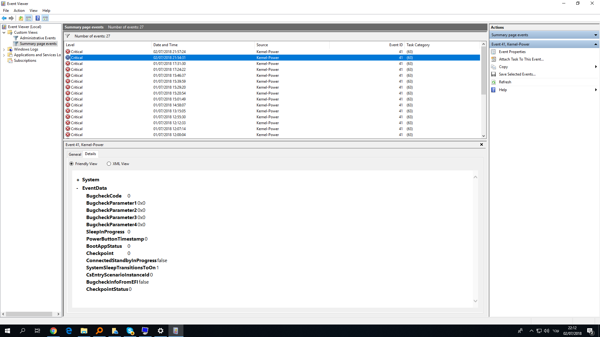

אם חלונות אותחלה שלא בצורה מתוכננת, בעליה הבאה שלה זה ירשם ב"מציג האירועים".
וזה יהיה משהו כזה
KERNEL POWER EVENT ID 41
הגיע הזמן לחטט במציג האירועים.....

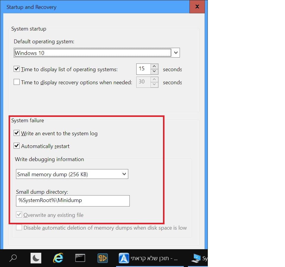

בנוסף וודא שחלונות שלך מוגדרת לרשום אירוכ ולייצר דאמפ. העזר בתמונה

היי, אז כרגע נראה שמחיקת הדרייברים כן הצליחה לסדר את הנפילות והמחשב מריץ את userbenchmark בלי לקרוס.
בכל זאת שיניתי להגדרות שמופיעות אצלך בתמונה אם יקרה משהו בעתיד, תודה על התמיכה.

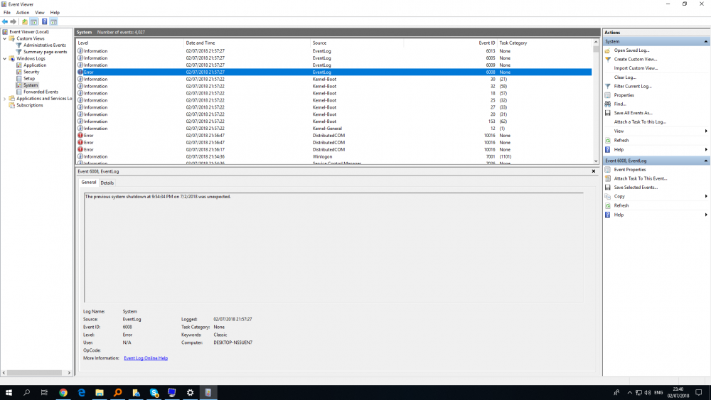

אני לגמרי לא מבין מה הולך כאן, שיחקתי להנאתי ושוב המחשב קרס ללא התראה מוקדמת.
בעקבות זאת בדקתי את התוכנה BlueScreenView ולא מופיע בה שום קובץ.
ניסיתי להריץ שוב את userbenchmark ושוב אתחל את עצמו בדיוק באותה נקודה של הטסט, ועוד בבוקר זה עבד!

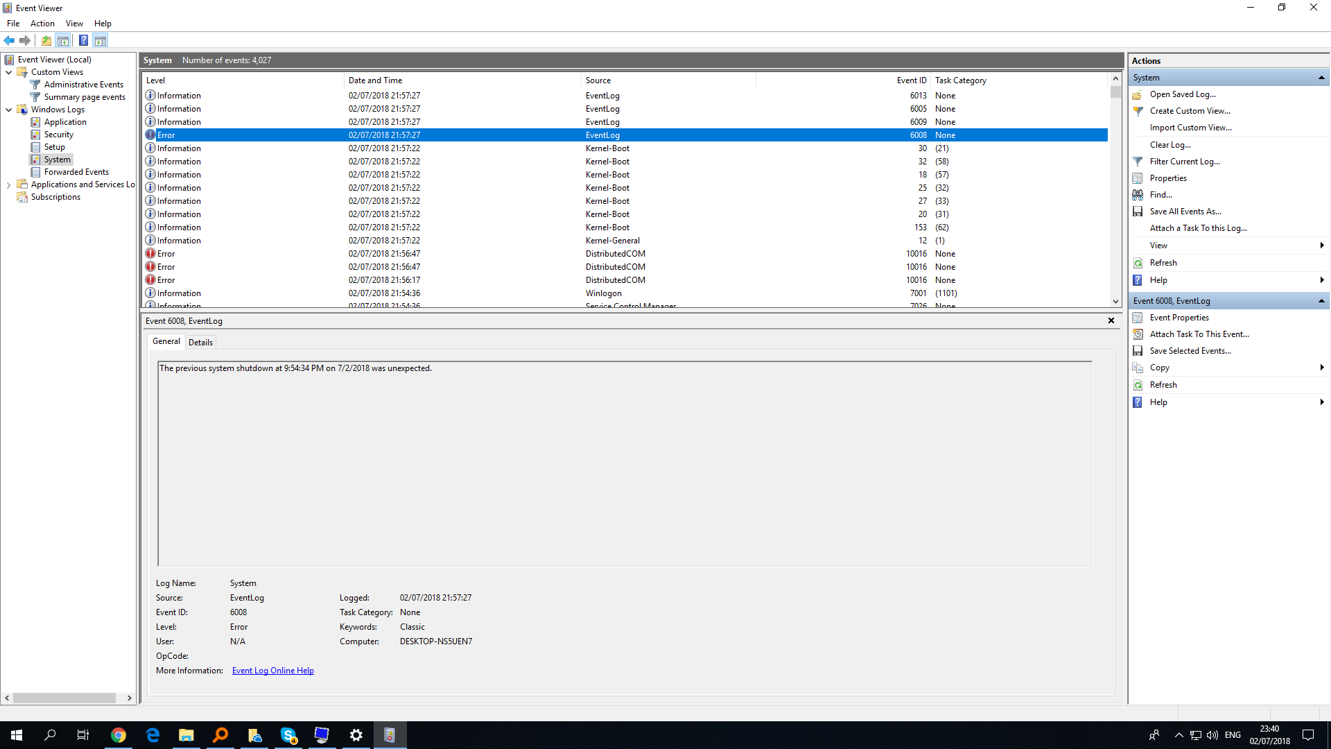

פשפשתי במציג האירועים עליו דיברת ואכן כתוב שם על האירוע המדובר:
(The system has rebooted without cleanly shutting down first. This error could be caused if the system stopped responding, crashed, or lost power unexpectedly.)
האירוע המסומן  תואם לקריסה בזמן משחק והאירוע הראשון תואם לקריסה בעקבות userbenchmark.
יש לך רעיון לבדיקה נוספת?
נערך על-ידי exeaction

אתה מתכוון לזה? :

ת'אמת שלא התכוונתי לזה, כי אם לאירוע שנקרא BugCheck
אם אינך מוצא, סביר להניח שבאמת אין גם קובץ DMP.
