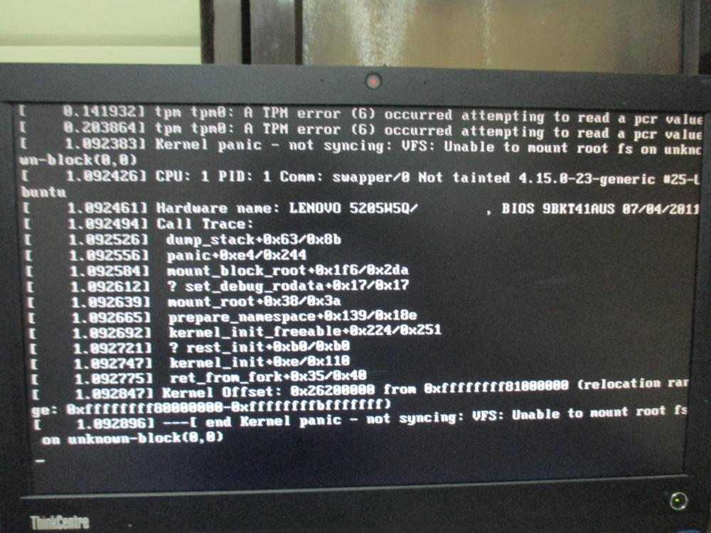

התקנתי לפני כמה חודשים את הלינוקס כדואל-בוט והוא עבד בלי שום בעיות
שלשום כשכיבתי את המחשב בחרתי בהתקנת עדכוני תוכנה
ומאז כשאני בוחר באופציה של האובנטו (בדואל-בוט) עולה לי המסך המצ"ב
אשמח מאד אם מישהו יוכל לעזור לי כי זה ממש תוקע אותי
תודה רבה

לי יש גם ubuntu וזה לא היה לי אף פעם אבל אני חושב שצריך לפרמט
האם אתה יכול לעלות אם קרנל ישן ולראות אם יש לך אותה תופעה ?
אמור להיות בחירת GRUB לקרנל ישן

מן הסתם העדכוני תוכנה של החלונות עדכנו גירסה שדרסה את הבוט סקטור באיזה שהוא אופן, והלינוקס לא יכול לראות את הכונן\ המערכת;  לחילופין יש שגיאות במערכת הקבצים בכונן שיש לתקן.
הבעיה היא לא בbootloader אלא במחיצת root. תראה מה הודעת השגיאה אומרת.
