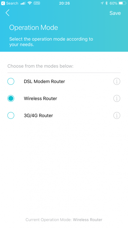

יש לי פיתרון חברים, וכן הוא הגיע באדיבותה של חברת פרטנר אחרי שאיימתי להתנתק.
אז ככה :
 אתה צריך להיכנס operation mode ולשנות  את הראוטר לwireless router.
אחרי זה אתה נכנס לbasic settings -> internet בוחר בסוג חיבור ppoe ומכניס את שם משתמש והסיסמה שלך.

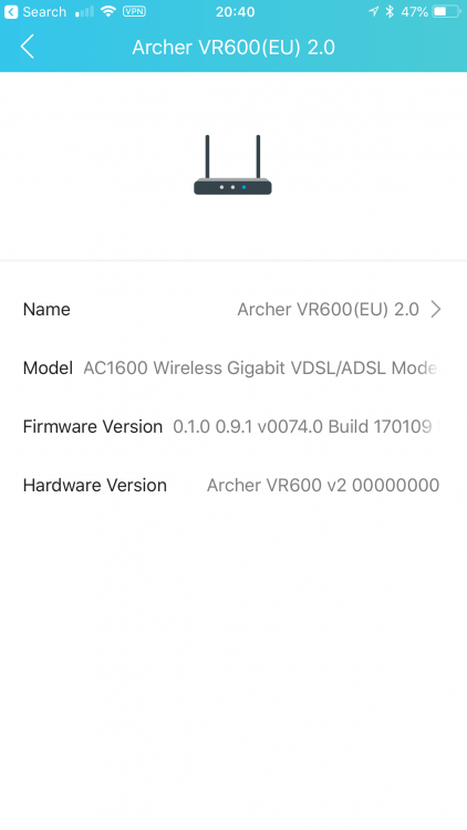

אין לי בעיה גם שתמסור להם את הפרטים שלי (אלכס אדר) המודם שלי זה TP-Link Archer vr600 וחוברתי היום לסיב אופטי דרך המכשיר שלהם D-Link
שמצד אחד נכנס סיב אופטי והצד השני יוצא כבל רשת שנכנס לפורט של WAN.

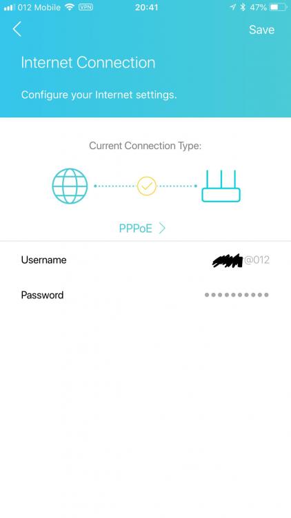

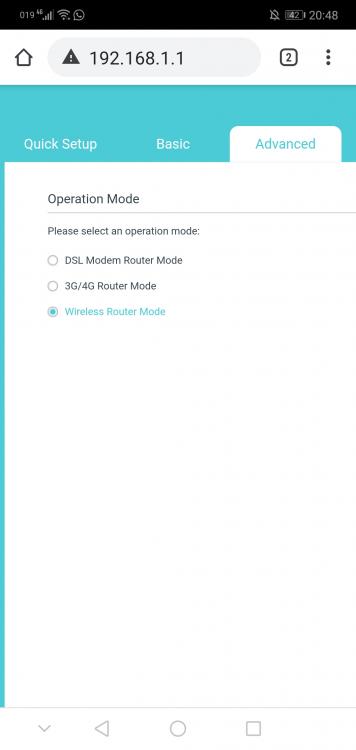

להלן התמונות של ההגדרות:

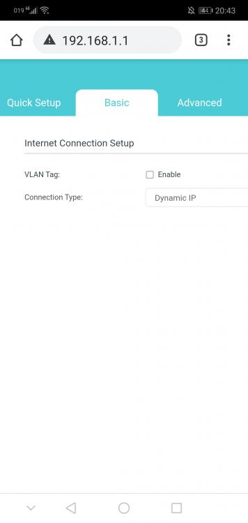

לחיבור vr600 לפרטנר פייבר:
1. הגדר את המודם/נתב לשמש רק כנתב
Advanced>operation mode> router mode.
2. הגדר dynamic IP:
Basic>internet>connectio type: dynamic IP.
להשאיר clan tag לא מסומן
בהצלחה.
