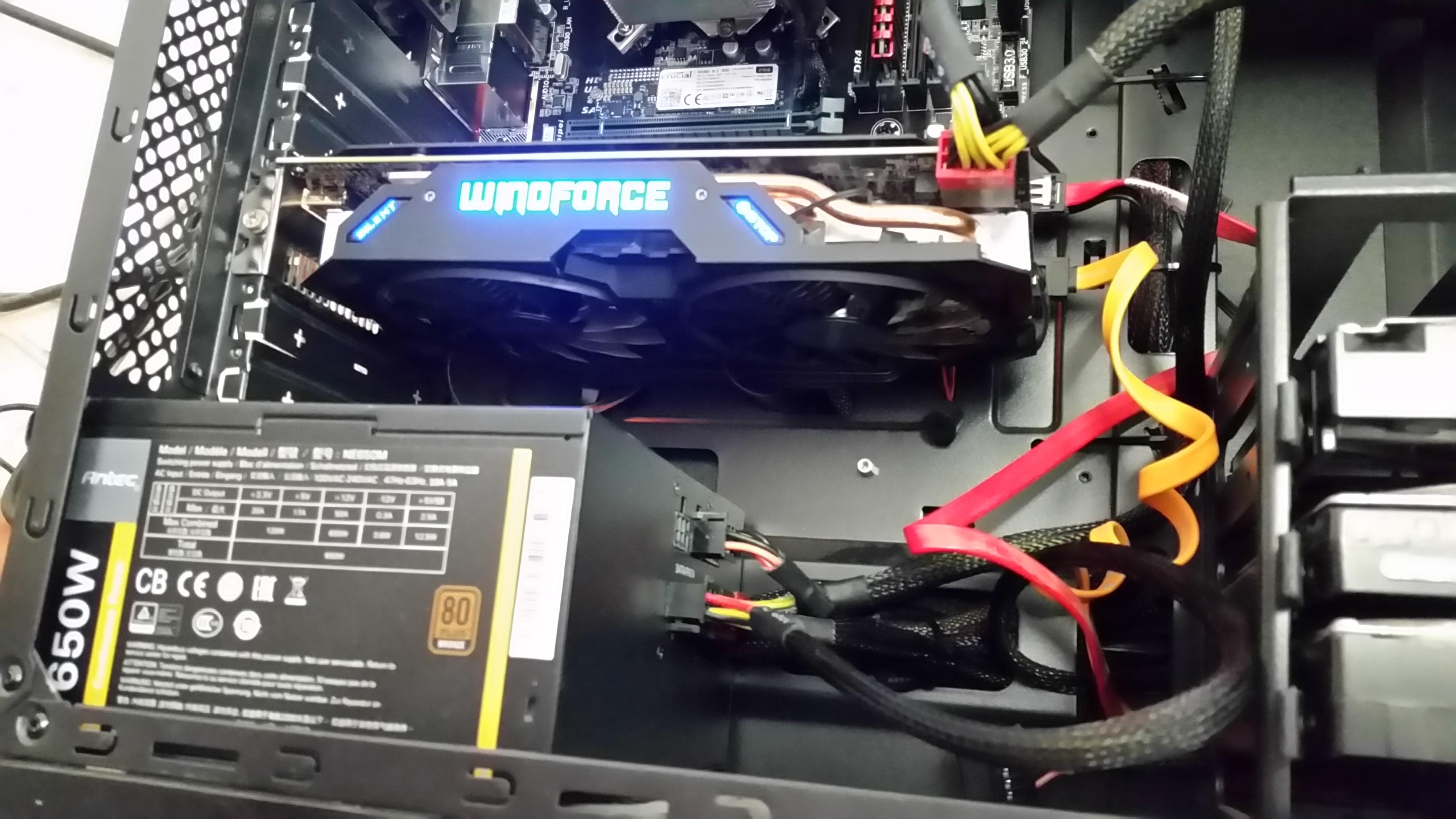

המפרט מחשב  בתמונה, הספק antec 650M

הכרטיס הנוכחי שלי מריץ אותם אבל יש לי בעיה שאחרי כמה דקות משחק המסך נהיה שחור לגמרי (לפעמים עם זמזום שנשמע כמו "שאריות" של הסאונד מהמשחק ורק ריסטארט ידני למחשב פותר את זה.
החלפתי דרייברים כמה פעמים ע"י הסרה מלאה והורדה מחדש מאתר AMD, בדקתי טמפרטורה ( לא עוברת את ה 70) בודדתי סטיקים של זכרון, הרצתי stress  test ל GPU והוא קורס גם בבדיקה
אז השלב הבא זה להחליף כרטיס מסך.

במידה והכרטיס מחובר עם כבל אחד מפוצל לספק תחבר עם 2 כבלים.
ציטוט של none77
הכרטיס מחובר עם צמה אחת של 8 פינים (  8 אם אני זוכר נכון, אני לא לידו כרגע) לספק, יכול להסביר איך לחבר עם שני כבלים? כאילו להשיג שתי צמות כל אחת של 4 שכל אחת מתחברת ליציאה אחרת מהספק?
בדר"כ r9 380 בא עם 2 חיבורים של 6 פינים.
בספק שלך יש 2 יציאות של 6/8 פינים.
תחבר 2 כבלים, אחד לכל יציאה.
אם יש לך חיבור אחד של 8 פינים תחבר לחיבור השני.

20180617_164701.thumb.jpg.bbe786c1650787544aa0b2c5a7843861.jpgזה הכרטיס שלי, כשאהיה בבית אסתכל אם יש שתי יציאות של 4 בספק,  אגב ,יש לי לכבל שמחבר את הכרטיס למסך מתאם DVI ל VGA, למרות שהחלפתי  גם אותו כבר בשבוע האחרון קראתי באיזשהו מקום שיש כרטיסי מסך שלא מגיבים טוב למתאמים, יכול להיות שיש בזה גם משהו?
* בדקתי, לכרטיס יש כניסה אחת של 8 פינים, בספק יש יציאות של 6 לsata   או 8  ל pcie אין יציאות של 4 או צמות כאלה

הכל יכול להיות, אם יש אופציה לחבר ב DVI או HDMI אז בלי קשר זה עדיף על VGA. (דיגיטלי מול אנלוגי)
יכול להיות שווה לנסות להחליף כבל מהספק לכרטיס, אולי הוא נדפק איכשהו.

החלפתי כבר גם כבל מהספק לכרטיס, שכחתי לציין את זה קודם, תודה על העזרה, אני אקנה את הכרטיס הזה, רק מפחד שזה בסוף לא יהיה בגלל הספק עצמו שמשום מה אי אפשר לפרק, אין לי מושג איך הם דחפו את הכבל הארוך שמגיע מהספק לחלק העליון של הלוח אם. למרות שאם זה היה הספק בטח היה מופיע משהו ב event viewer  או משהו כזה
