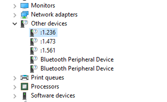

אהלן,
רציתי לדעת איך אני מתקין את הדרייברים של החומרה המופיעה ב other devices (מצ"ב תמונה)?
אני חושב שזה קשור לחיבורי usb שיושבים על הלוח אם (כי שלושתם לא עובדים לי).
המחשב הוא נייד dell vostro 5470
מע"כ הפעלה win 10
תודה

אם התוכנה ההיא של דל לא תמצא את הדרייברים גגל את מזהה החומרה ותמצא מיד מה ההתקן. ואז תוכל להוריד מהאתר של דל.

Nahum איך אני מוצא את מזהה החומרה?
באיזו חלונית זה נמצא?

התקנתי, לא עוזר.
התוכנה רושמת your system is up to date
אני אשאל שוב, איך מזהים את הדרייבר החסר? אני מעוניין לחפש בגוגל..
אם התוכנה לא מצאה יש להניח שלא חסר דרייבר של דל. במנהל ההתקנים מופיע בלוטוס כפעיל ? מה
אם בכלל מחובר לך לבלוטוס ? כבה אותו ובדוק מה קורה במנהל ההתקנים כשהוא כבוי.
כנס למנהל התקנים >מאפייני ההתקן >  כרטיסיה מנהל התקנים >  עדכון התקנים
