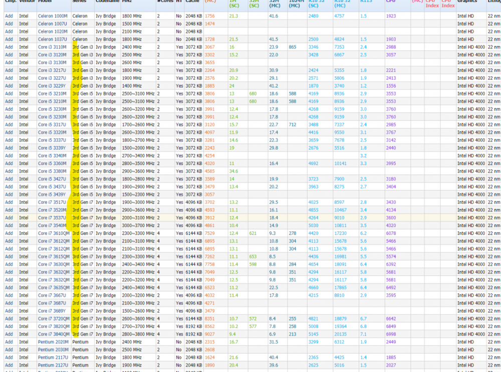

אתה יכול לומר לי בבקשה איך אתה יודע למה דווקא דור 3 מתאים לי?
הבנתי שבודקים לפי ה southbridge באתר שהבאת
אבל למה דווקא את אומר דור 3 ולא כל מה שברשימה?
תודה רבה לך על התשובה!
החכמת אותי..
הפרטים מהתמונות שסיפקת
מעבד נוכחי I3 3120M (דור 3).
לוח Ivy Bridge עם צ'יפסט HM76 רק מעבדים מדור שלישי (מתייחס לסדרות I3 I5 I7) לפי הרשימה באתר שקבלת ובקישור הבא ->
http://www.cpu-upgrade.com/mb-Intel_(chipsets)/HM76_Express.html
סליחה אבל לא בטוח שהבנתי
דור שלישי אתה מתכוון ל i3 או שגם ב i5/i7 יש דור שלישי?
כמו בתמונה?
כי ברשימה שקיבלתי יש הכל
ובקישור האחרון שהבאת גם יש הכל
לא הבנתי אם תוכל להסביר לי יותר טוב איך אני יכול לדעת
ומה בעצם הבאת בקישור האחרון?
תודה רבה לך~!
כול המעבדים שמאופיינים כ- 3rd Gen של I3 או I5 או I7.
המעבד שניסית לשים במקום המעבד הקיים במחשב הינו מגירסה ראשונה ואינו מתאים.

מעבד עם 3 ספרות - דור 1
560M - דור ראשון
מעבד עם 4 ספרות הספרה הראשונה משמאל מציגה את דור המעבד.
i3-3120m דור 3
