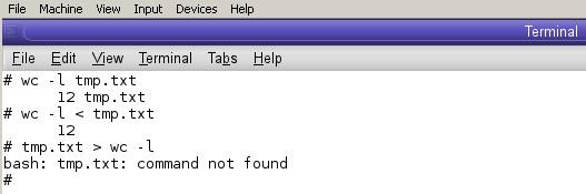

מצ"ב 3 פקודות דומות במערכת הפעלה סולאריס 10
1. מדוע הפלט של 2 הפקודות הראשונות שונה?
2. במה שונה הפקודה השניה מהשלישית?
זה לא קשור לסולאריס דווקא, bash פופולארי גם במערכות הפעלה אחרות ויעבוד אותו דבר בכל מקום, לא חסרים מקומות עם הסברים איך להשתמש ב-bash.
- בפקודה הראשונה אתה אומר ל-wc לספור כמה שורות יש בקובץ
- בפקודה השניה אתה מעביר ל-wc את התוכן של הקובץ אבל אין ל-wc מושג מאיפה התוכן הזה הגיע
- השורה השלישית היא לא ממש פקודה. שורת הפקודה מתבצעת תמיד משמאל לימין ככה שמבחינת המערכת הדבר הראשון שהיא רואה זה סתם שם של קובץ טקסט והמערכת לא יודעת מה אתה רוצה ממנה. האופרטור < הוא לא סתם תחליף ל-> והוא לא הופך את כיוון ביצוע השורה.

מה המשמעות של האופרטור < בפקודה השלישית ובמה הוא שונה מההוראה בפקודה ב? (אגב בלינקוס פקודה ב' לא רצה לי)
ב-bash על לינוקס שתי הפקודות רצות לי בדיוק כמו בדוגמה שלך, איזה שגיאה אתה מקבל?
יכול להיות שאצלך בלינוקס אתה מריץ shell אחר שהוא לא bash, תנסה בלינוקס לכתוב
ps -p "$$"
 כדי לזהות מה אתה מריץ שם.

מצ"ב 3 פקודות מתוך לינוקס מה שביקשת (הפקודה השניה שעבדה לי בסולאריס + השילוב לא עובדים)
- אני רואה שזה באמת bash
- ניסית להריץ את הפקודה השלישית שהיא שגיאה בכל מערכת ולא את השניה שאמורה לעבוד
- למה החלטת שהשילוב לא עובד? אני לא רואה הודעת שגיאה. התוצאה צריכה להופיע בקובץ o.txt ולא על המסך, תפתח את הקובץ בעורך טקסט או תכתוב cat o.txt כדי לראות מה יש בתוכו.
