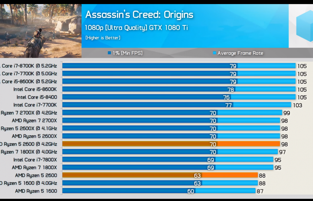

במיוחד בשבילך
https://www.youtube.com/watch?v=8sqs5aRBzCk&t=72s
ביקורת ששמתי בדיון שלי על המעבדים החדשים.
שים לב איזה פערים קטנים יש עם GTX1080TI ב FHD באולטרה בין 8400 לבין 2600 ב OC או 2600X.
עדיין לפי הסירטון במשחקים 8400 תמיד מקבל יותר fps והוא יותר זול מ2600 בסביבות 200 שקל.
לדעתי המעבד של אינטל עדיף למחשב שמיועד בעיקר למשחקים במיוחד מתי שמדובר בתקציב מוגבל.
מתי שבונים מערכת עם מעבד של amd חייבים זיכרונות מאוד מהירים ויקרים כדי לקבל את כל הביצועים, מתי שבמערכת עם מעבד של אינטל אפשר לחסוך עוד קצת על זיכרונות פלוס מה שחסכתה על המעבד אפשר להשקיע בכרטיס מסך יותר חזק.
לדעתי מערכת מבוססת אינטל יותר מאתימה למחשב שמיועד רק למשחקים

nec, היום לא כזה נדיר לראות מסכי 144hz אפשר למצוא אותם בסביבות אלף שקל והרבה גיימרים עם כבר קונים מסך חדש מסתכלים על קצב רעינון.
בסירטון ש lompy הביא יש משחקים שמראים הבדל של 20-15 fps בערך לטובת אינטל.
אינטל עדיף למשחקים, ביצועים יותר טובים ויותר זול
אני רואה פער של 105 לעומת 98, משמע בקושי 7%.
הבדל זה הוא רחוק כשמים מארץ מסף יכולת אבחנה אנושית.

ציטוט של A.J
מתי שבונים מערכת עם מעבד של AMD חייבים זיכרונות מאוד מהירים ויקרים כדי לקבל את כל הביצועים, מתי שבמערכת עם מעבד של אינטל אבל לחסוך עוד קצת על זיכרונות פלוס מה שחסכתה על המעבד אפשר להשקיע בכרטיס מסך יותר חזק.
לא יודע מאיפה הבאת שזה 200 שקל הבדל . ב TMS ההבדל בין המעבדים הוא 50 שקל כשאינטל בלי קירור וגם אם הוא היה עם קירור אז הוא קירור דרק וממולץ להוציא לפחות 50-70 שקלים נוספים לקירור נורמלי.
לגבי הסבר מפורט למה לא תראה שום הבדל במשחקים ראה הסבר מפורט של NEC (אלוהים יודע מאיפה יש לו את הסבלנות להסביר את כל זה שוב פעם אחר פעם).
לגבי הזיכרונות זאת נקודה נכונה אבל ההבדל בין מודול זיכרון של 16 גיגה  2400 ל 3000 הוא כ 120 שקלים (שוב לקחתי את המחירון של TMS כנקודת התיחסות) , לא נורא לדעתי.

אתה כנראה לא מצליח להפנים שאת הבדיקה עשו עם כרטיס שעולה יותר מ 4000 שקל!!!
מי שקונה כרטיס כזה קונה 8700K לא 8400.
עם כרטיס שעולה 2500 שקל ההבדלים עוד יותר קטנים וגם במקרה הזה אף אחד לא יקח 8400 אלא 8700K.
כמעט בשום תסריט מצאותי אין ל 8400 יתרון במשחקים על פני הריזן.
