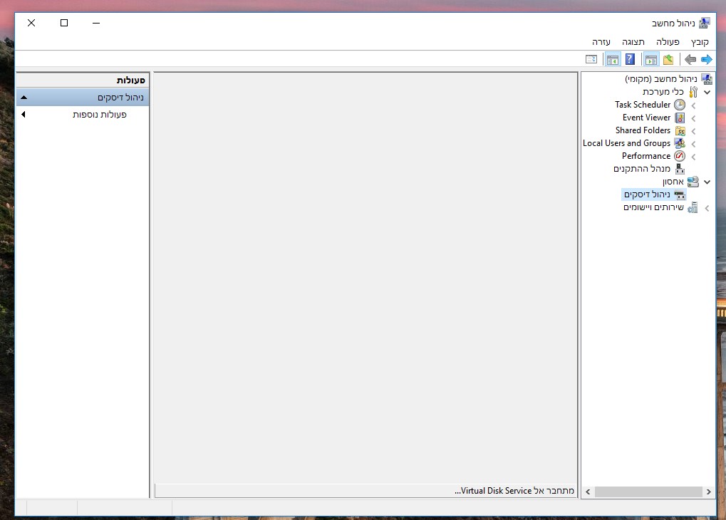

וזה מה שקורה במנהל הדיסקים...
תודה רבה
לא רואים מידע במנהל הדיסקים.

נראה שמצבו של הכונן כל כך גרוע שהוא תוקע את "ניהול הדיסקים" אצלך ולכן אין
כרגע בעיה של הצפנה.
