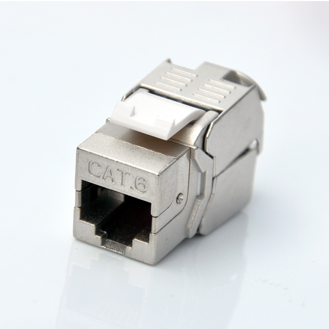

שלום לכולם,
בדירה שלי יש חיווט CAT7 מהארון תקשורת לכל החדרים.
הכבלים ללא ראשים וללא שקעים...

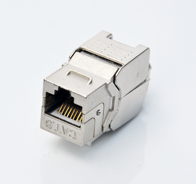

יש ברשותי מחברי keystone CAT6 מהסוג שלא צריך כלים עבורם (תמונות למטה).
השאלה היא האם אפשר לחבר אליהם כבל CAT7? ואם כן אז מה הדרך הנכונה לעשות זאת?
תודה!

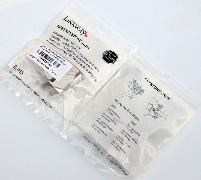

עשיתי משהו כזה לאחרונה בבית עם CAT7 בעובי 23AWG (כתוב על הכבל).
לשקע:
אתה פותח את ה"כלוב" ומושך את ושולף את החלק הלבן החיצוני (מה ששוכב בצד בתמונה השלישית),
לאחר מכן אתה מסדר את החוטים בחלק שהוצאת לפי תקן 568A/B (לא משנה מה אתה בוחר אבל חייב יהיה אותו תקן גם בצד השני, אני בוחר ב B),
על החלק שהוצאת יש הסבר איך לסדר את החוטים לפי התקן שבחרת.
נגיד בחרת ב B אז לפי התמונה השלישית, שורה ראשונה:  (משמאל לימין) חום, חום לבן ואז כתום, כתום לבן.
שורה שניה: (משמאל לימין) ירוק, ירוק לבן ואז כחול, כחול לבן.
אחרי שהחוטים יושבים טוב אתה מוריד את הקצוות (כמו באיור C) ומלביש את החלק שהוצאת על החלק השני (כמו באיור D), צריך להפעיל כח כדי שישב טוב.
בסוף סוגר את הכלוב ושם את האזיקון הקטן על החלק העגול של הכלוב (איור F).

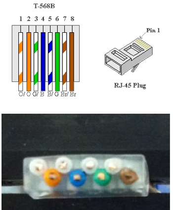

לתקע: (אפשר רק להשתמש רק בשקעים אבל זה יצא הרבה יותר יקר).
אם זה כבל 23AWG אתה צריך תקע עם מוביל ולוחץ RJ45, בתמונה רואים איך לסדר את החוטים בתוך המוביל לפי תקן B.
סרטון הסבר: https://www.youtube.com/watch?v=6i8zK7ijIw0
