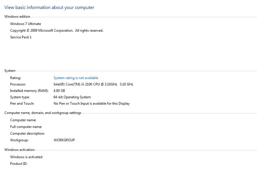

מצרף גם תמונה של פרטי המערכת לכל מקרה

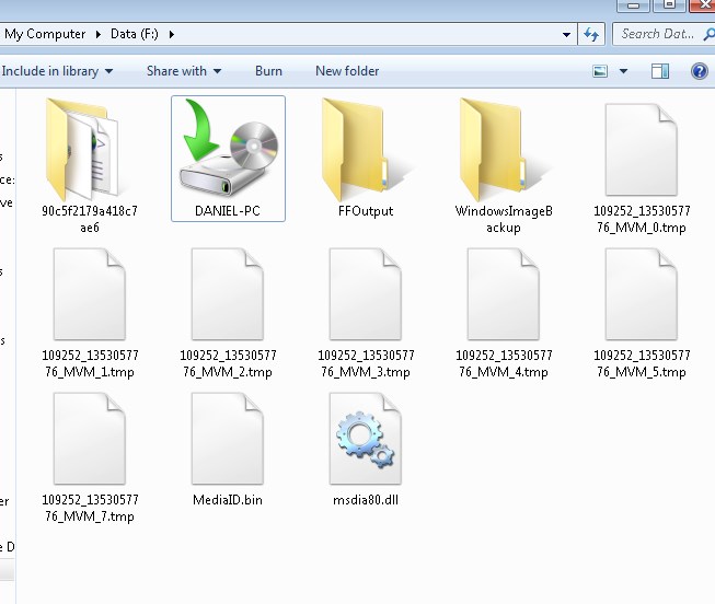

תודה על התגובה, באמת שכחתי לצרף גם את התמונה של F. מה שהטכנאי אמר בזמנו שהתיקייה הזאת היא בשביל מערכת ההפעלה. שיהיה לה את המחיצה שלה ושתעבוד טוב יותר. הגיוני? נכון?
זה מה שיש פה. נראה כמו הרבה קבצי מערכת:

בכל מקרה הזיכרון אצלי זה 4GB וכרגע זה הגיע כמעט ל80% (קצת יותר מ 3GB)

אגב לגבי איחוד המחיצות- אני לא סגור אם מה שיש במחיצה F כמו שצירפתי בתמונה זה משהו שאפשר למחוק (נראה לי כמו קבצי מערכת)
כתבתי לפני זה שהטכנאי שעשה את זה אמר שזאת מחיצה נפרדת למערכת ההפעלה כדי שיהיה לה זיכרון משלה. לא יודע אם זה נכון. לפי התמונה איך זה נראה?
ציטוט של Daniel Pagis
זה לא משנה מה הוא אמר. בפועל אתה לא מנצל את זה ונראה שאין שם כלום חוץ מכמה קבצים זמניים. גם כתוב 430GB מתוך 430GB פנוי אז מה בדיוק חשוב יכול להיות שם?
