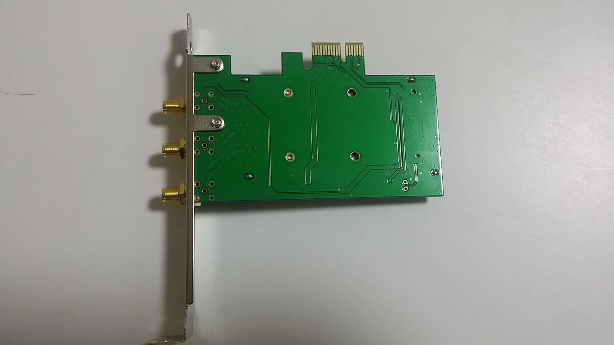

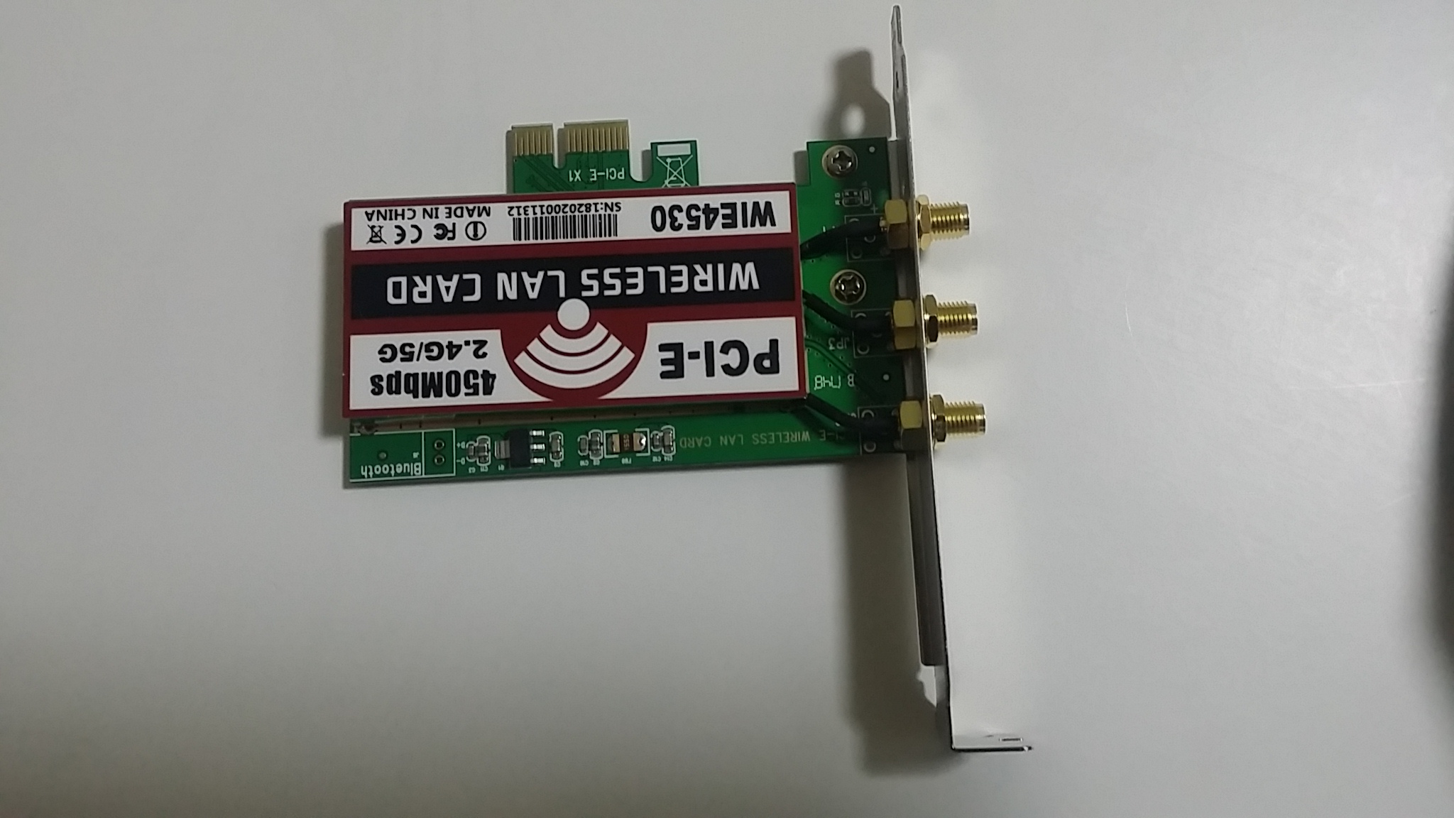

 הזמנתי מאיביי כרטיס ויי פיי פנימי לנייח.

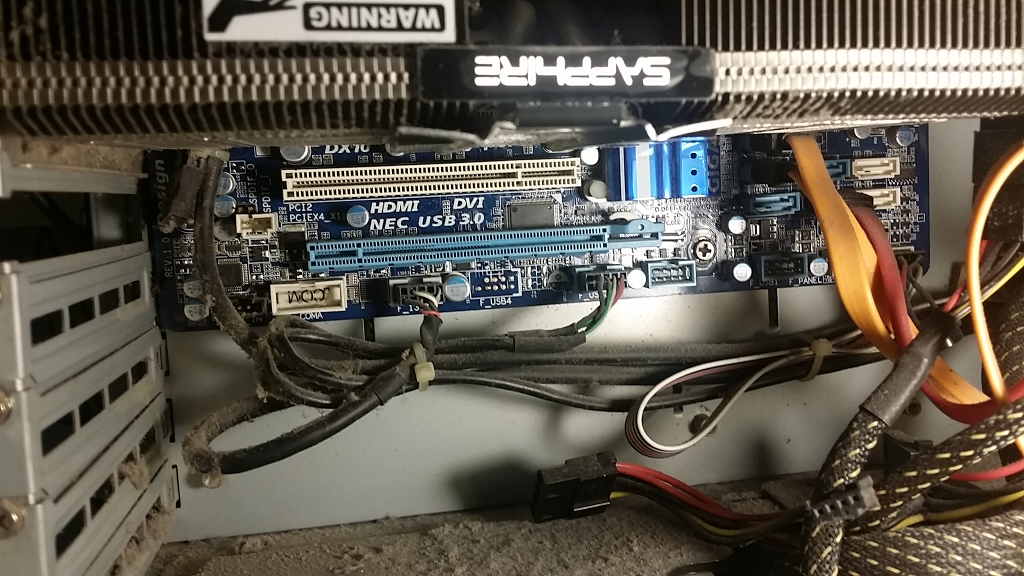

מצרף תמונות של חריץ ה pci במחשב ושל הכרטיס.
האם זה לא מתאים?
כשהרכבתי זה לא זיהה כלום.
יודע ש20180304_222731.thumb.jpg.2da9d516602d034f95b5459920b06271.jpgיש משהו כרטיס ארוך וקצר.20180304_222800.thumb.jpg.608ce8d1241e8ef6d07e7ad0ea494de2.jpg
כמו כן גם כשהוא בפנים יש מרחק מהמקום בו מרכיבים א20180304_222753.thumb.jpg.4d087a25d8948499da08fda3dcbfcf0b.jpg ת הבורג שמחזק אותו לחור ההברגה, כלומר לא נכנס עד הסוף.

אין לך ( לפחות לפי התמונה ) חיבור PCI-E.
מה שיש לך זה חיבור PCI.
אין התאמה ביניהם ואל תנסה לשים את הכרטיס שהזמנת
שלא תהרוס את כל המחשב.
איך אתה קובע שאין אם על פי מהפרט של הלוח שלי יש כמה כאלו.
יתכן שלא ניסיתי בחריץ הנכוןף אבל יש.
כנראה השתמשתי בהם לכרטיס הגרפי והזכרונות?
ולמה רשום מתחת לחריץ הלבן pciex4 ?
כתבתי, לפי התמונה.
כנראה החיבורים מתחת לכרטיס מסך וכו'.
אתה בטח ניסיטה בסלוט הלבן.
אבל תנסה בסלוט הכחול שבתמונה,
כשהחלק הראשון של הבליטות ( זה שללא מגעים ) הוא מחוץ לסלוט.

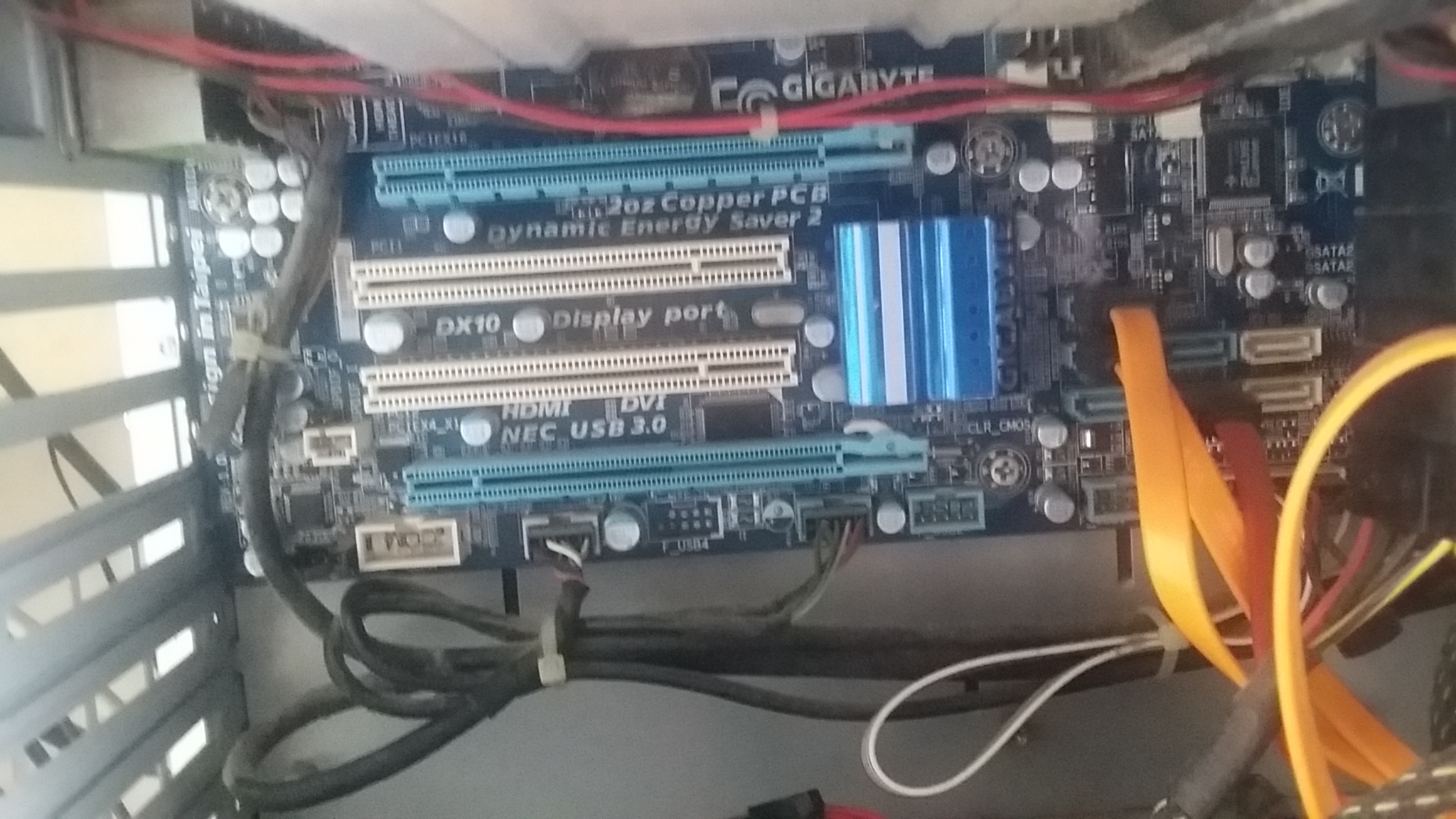

צודק, ניסיתי בלבן.
הוצאתי את הכרטיס הגרפי וזה נראה עכשיו ככה.
אז מבין מדבריך שה pci e זה הכחולים.
אנסה לפי ההסבר שלך.
תודה
נערך על-ידי dog
אכן כן.
הלבנים זה PCI ( הדור הישן ).
הכחולים זה ה - PCI-E.
אבל שים לב -
את כרטיס המסך רצוי לשים בכחול העליון שבתמונה ( הוא, החיבור, יותר מהיר ).
ואת הכרטיס WI-FI תשים בכחול שלמטה בתמונה.
בהצלחה !
