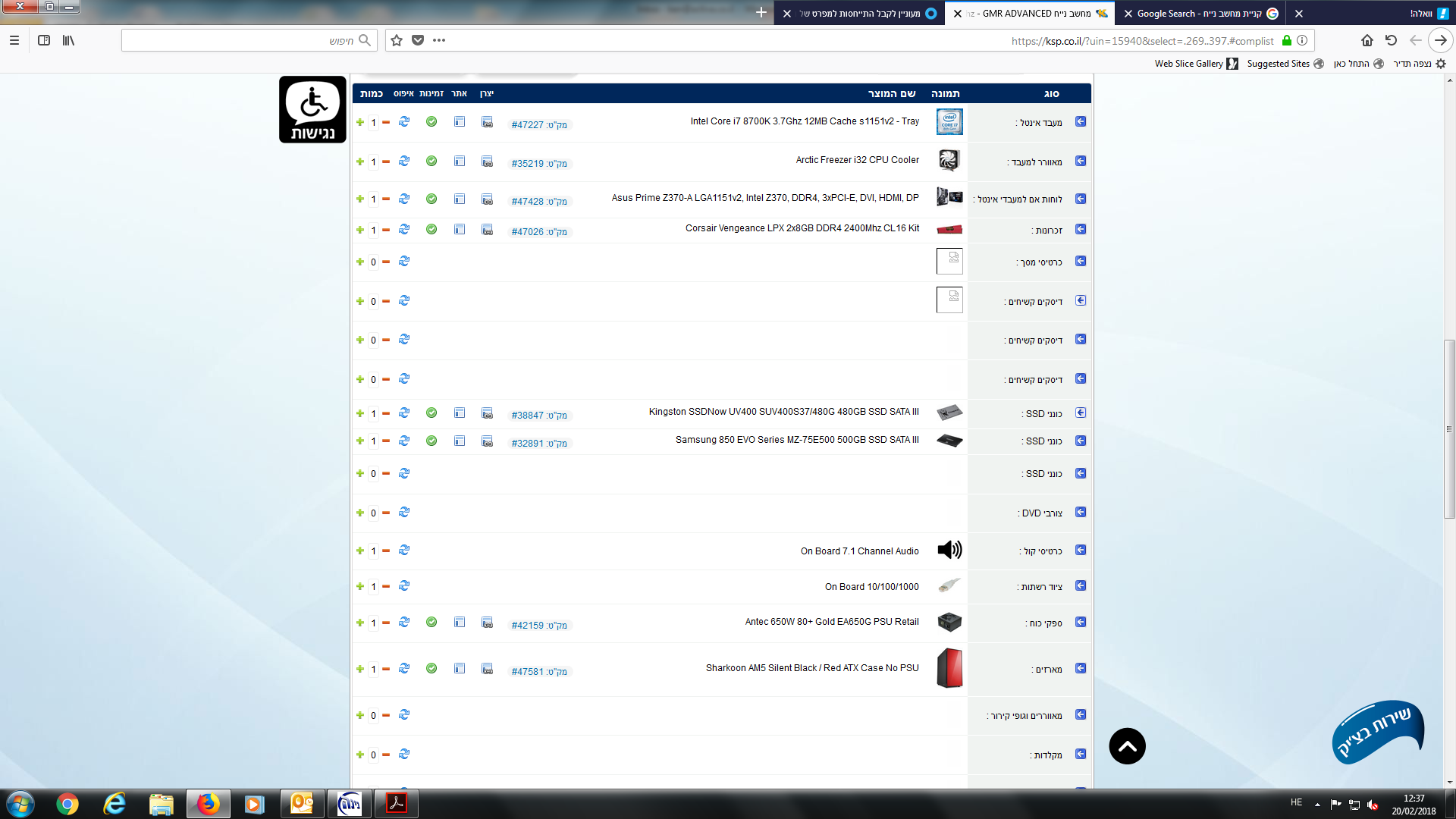

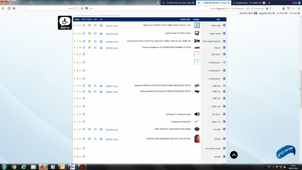

מפרט שעבדתי עליו ב KSP -
מה דעתכם? עולה 5,628

כמה דברים:
קודם כל, את הכרטיס מסך שיש לך אתה יכול להשאיר, אבל כנראה שתצטרך להתפשר קצת על הגדרות גרפיות כדי שהכל ירוץ חלק לגמרי. עצתי בעניין, תשאיר אותו בינתיים ותשדרג בעתיד אם תראה בכך צורך.
לגבי מעבד, אם אתה לא שש לנצל את כל התקציב שלך, לא הייתי ממליץ לך לקנות i7, וגם אם כן אז לפחות לא 8700K אלא 8700.
אבל בהחלט מספיק (ויותר מכך) מעבד i5-8400 שעולה בערך כחצי מהמחיר של ה- 8700K ששמת. למען האמת גם i3-8100 יעשה בשבילך עבודה מעולה ואתה לא צריך מעבר לכך, אבל בשביל שהמערכת תחזיק יותר שנים שווה לשלם עוד 300 ש"ח בשביל i5.
בקיצור, המלצתי בנגזרת המעבד היא i5-8400.
השפעת המעבד על הביצועים במשחקים היא לא גדולה, כל עוד המעבד לא יוצר צוואר בקבוק. עיקר ההשפעה נעשית על ידי כרטיס המסך.
לגבי המסך, אם נוח לך איתו ואתה לא איזה גיימר על תחרותי ששואף לביצועי high-end (ואני משאר שאתה לא כזה), תשאיר אותו ותהנה ממנו. אם תרצה המלצה למסך מחשב ולא מסך טלויזיה אשמח לעזור בנושא, ואני אוכל להבין למה. לא לכל אחד נוח לשחק על מסך טלויזיה ולשבת רחוק מהמסך, לא במחשב לפחות.
ציטוט של ben reiss
אני מבין שרצוי הארדיס ססד לזה של הווינדואוס, אם זה יכול לשפר לי ביצויים וזה מומלץ גם להארדיסק משחקים אז אשמח לאחד שיהיה מיועד למשחקים עם דרישות גבוהות.
לא "רצוי" שום דבר, הכל תלוי מה אתה רוצה ואם שווה לך להשקיע את הכסף על זה. אין שום בעיה להשתמש בדיסק קשיח מכאני כמו שכבר יש לך, אבל SSD הוא שדרוג משמעותי שאני מאוד אמליץ לך לא לוותר עליו. המשמעויות של שדרוג מדיסק קשיח ל-SSD לא יתבטאו בביצועים במשחקים (לפחות לא ברמה שתשים לב אליה). מה שכן, אתה תחווה עבודה "חלקה" יותר ומהירה יותר באופן כללי על המחשב. בתכלס השיפורים המשמעותיים יהיו בזמן עליית מערכת ההפעלה בהדלקת המחשב וקיצור זמני טעינה, שיתבטאו גם בטעינה במשחקים (במידה והם יותקנו על ה- SSD כמובן) וגם בטעינה של פתיחת תוכנות או ביצוע פעולות מסויימות שדורשות טעינת קבצים מהכונן.
בקיצור, ממליץ. אגב לא ברור לי למה שמת שני כונני SSD במפרט.. לדעתי מספיק אחד של 250GB או 500GB כמו ששמת אם אתה מתכנן להתקין עליו כמה משחקים.
לגבי זיכרונות אתה יכול להסתפק ב-8GB כרגע לפי דעתי. ההשפעה של 16GB לעומת 8GB לא תיהיה גדולה בכלל במקרה הזה, וההבדל במחיר לעומת זאת יהיה די גדול ולא שווה (הפרש של בערך 300-350 ש"ח). כמובן שתמיד תוכל להוסיף עוד זיכרון במקרה הצורך, ואגב מחירי הזיכרונות היום מאוד גבוהים, ככה שלדעתי עדיף להימנע היום כמה שיותר מרכישת זיכרונות בהנחה שהמחירים יירדו בעתיד.
לגבי ספק ומארז גם כן הייתי בוחר בדגמים אחרים. הלוח והקירור מעבד בסדר לדעתי.
דבר נוסף, לא הייתי מתקרב ל- KSP בכל הקשור לחומרה. המבחר שלהם די עלוב והמחירים גבוהים. יש חנויות עדיפות יותר.
