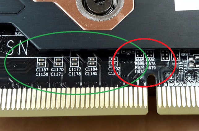

בהגדלה אכן רואים את האות C (בגילי הראיה כבר לא משהו, חייב משקפיים או הגדלה טובה).
ממרחק בתמונה המוקטנת זה נראה דומה מאד לתצורה המוכרת הזו:
בהגדלה של התמונה של קיריל, עכשיו רואים את ההפרדה של הקבוצות טוב יותר - סמנתי באדום לנוחיותנו:
נערך על-ידי nec_000

בהגדלה אכן רואים את האות C (בגילי הראיה כבר לא משהו וחייב משקפיים או הגדלה טובה).
ממרחק בתמונה המוקטנת זה נראה דומה מאד, הנה ראה:
בקיצור, טעית, פישלת !

ציטוט של nec_000
מר kakadu,
מה קשור נזק פיסי שרואים בתמונה (הוסרו נגדים מלוח PCB אם זה לא מובן מהצילום) לסוג השמוש שערכו בכרטיס ?
האם "כריה" של מטבעות **מסירה נגדים מהמעגל**,
בשעה ששמוש בכרטיס למטרת משחק/סימולטרים אינה מסירה ?
מעניין איזה ציון היית מקבל במבחן פסיכוטכני, המבקש לאמוד את יכולת ההקשה הלוגית בין תוצאה לגורם לה.
כן אהה.  :lol:
מצער שצריך להעיר לך על ההבדל הלא דק בין רכיבים שונים.

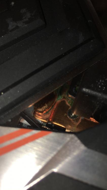

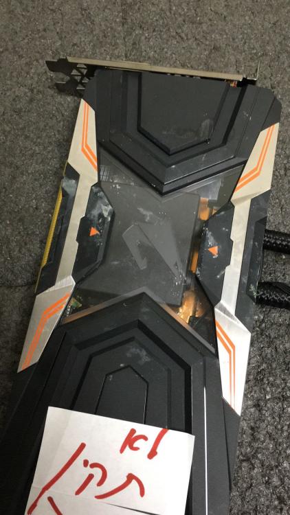

עוד כרטיס , הפעם עם קירור מים:)
לא ממחשב גיימינג
סיבת המוות המשוערת / הידועה ?
ואם כבר, גם הכרטיס של אתמול - אותה השאלה .
נערך על-ידי askme

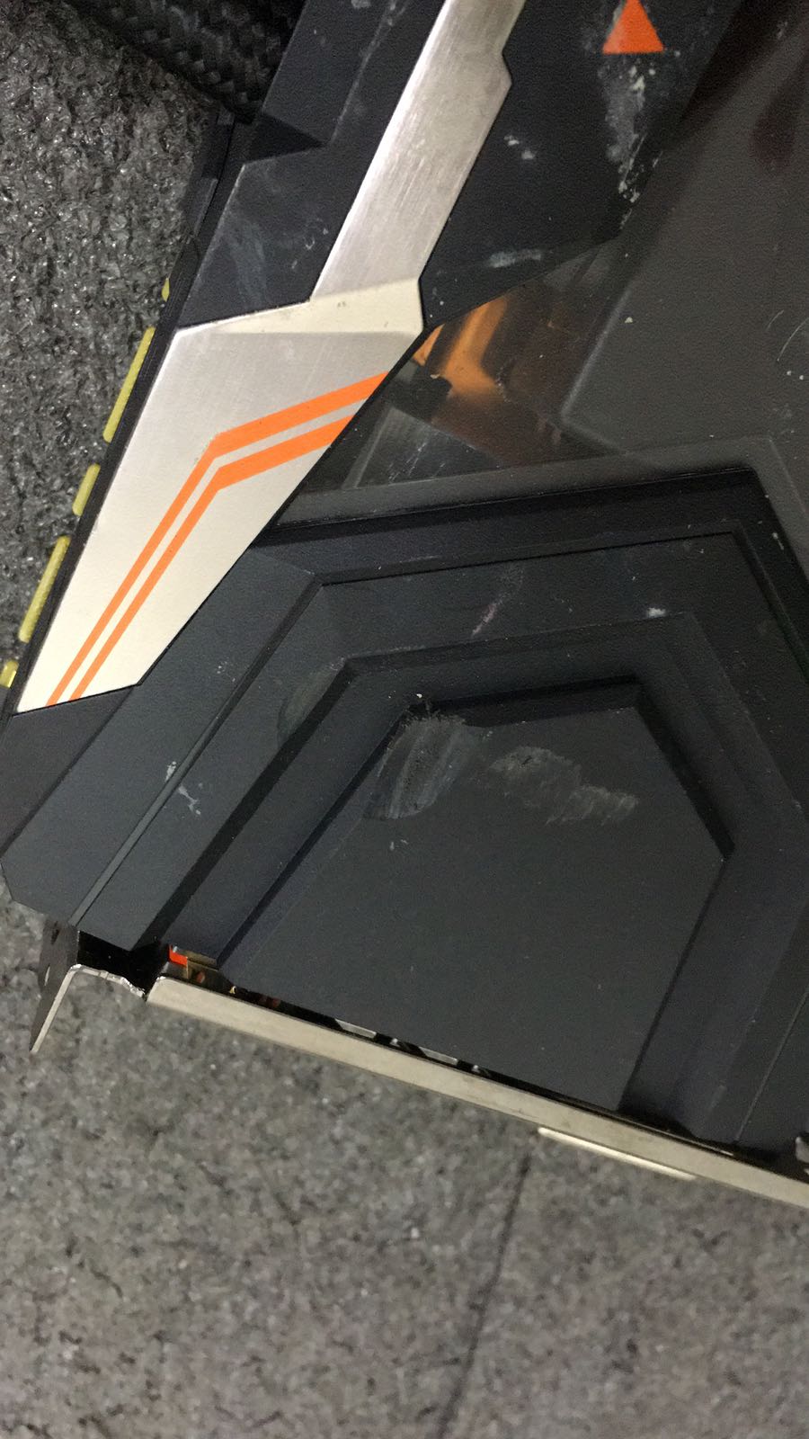

כרטיס עם קירור מים, בפנים שי סימני קורוזיה ( חשד לנזילה)
אבל כרטיס נראה נורא . פלסטיקה שבורה, משחה מוזרה על כל חלק גדול מהכרטיס.
* במקרים כאלה כרטיס מסך נשלח למעבדת יצרן (תקופה של חודש+-) ולקוח ממתין להחלטת היצרן.
ופה אפשר לראות את היתרון המוחלט של גיגאבייט על מותגים אחרים בארץ  - רק להם יש מעבדת יצרן בישראל
אם זה היה כרטיס של מותג אחר ויבואן היה רוצה לקבל החלטת יצרן הנוגע למימוש אחריות ( הכרטיס היה נשלח לחול, זמן טיפול של כמה חודשים)
ציטוט של Kirill-TMS
כלומר אין קשר לכריה, askme בטח ממש מבואס עכשיו :)

* ראיתי כרטיסי מסך עם קירור מים שמשאובת מים הפסיקה לעבודה , פה זה מקרה אחר.
ציטוט של Milford Cubicle
ציטוט של Kirill-TMS
לא קשר ישיר אבל קיים
מי מבואס עכשיו ?  :)
נערך על-ידי askme
הכרטיס נהרס בגלל שקירור המים שלו דלף, ועבר התעללות פיזית (פלסטיק שבור וכו').
זה היה קורה גם אם הוא היה משמש להפעלת מצגות ב-power point.
אבל אל תיתן לעובדות לבלבל אותך.
