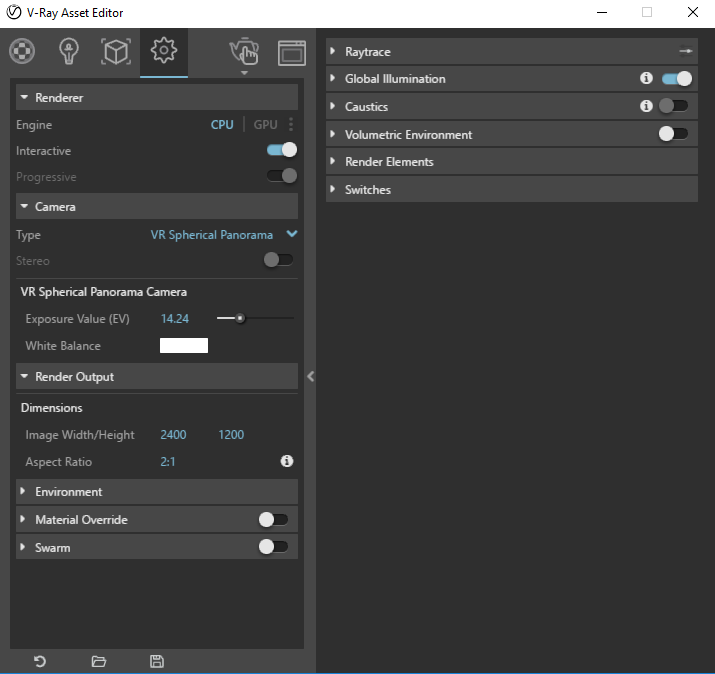

איך אני אמור לדעת ?
צירפתי צילום מסך של הויריי .

זה די פשוט.
כרגע, לפי צילום המסך שלך זה וויריי הקלאסי.
אם היה RT אז היה מופיע VRAY RT .
הכי טוב, תראה מה מופיע בלשונית ABOUT של התוכנה.

אוקיי זה נראה כמו הגרסה הרגילה . אבל עדיין אפשר לשלב את הכרטיס מסך או להסתמך עליו לבד

מה זה "נראה כמו הגירסה הרגילה" ?
זה מה שמופיע ב - about ?
בכל מקרה, וויריי כבר הוציאו גירסה אחרונה לסקאצ'אפ
שהיא משתמשת גם במעבד וגם בכרטיס מסך.
אז אני אצא מנקודת הנחה שבסופו של דבר זו התוכנה שתהיה
לך בסופו של דבר במחשב.
הנוסחה הרצויה היא פשוטה - מספר ליבות רב ככל האפשר בתדר גבוה ככל האפשר.
צרף לזה כרטיס מסך עוצמתי אחד לפחות  וזהו.  :D
רשום שם
Vray for sketchup 3.60.01
V ray neui version: 1.1.0
Vray core version: 3.60.03
Vray appsdk version: 1.22.00

אז בכל מקרה, נכון לעכשיו, למיטב הבנתי,
יש לך גירסת  RT  למרות שבתור פלאג אין לסקצ'אפ
זה לא נקרה RT.
מבלבל ? גם אותנו !  :lol:
