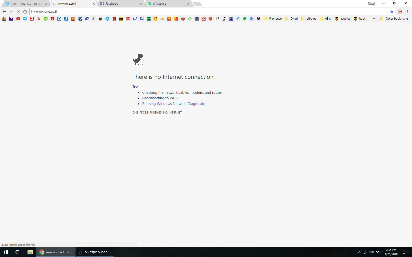

אהלן, כבר תקופה ארוכה שיש לי ניתוקים באינטרנט כל הזמן!
יש לי ראוטר TD-W9970 של TP LINK
המחשב INTEL NUC, מעודכן בדרייברים אחרונים, נמצא במרחק מטר מהראוטר, באותו החדר, ללא שום מחסומים או קירות, ומחובר בWIFI.
לאחרונה החלפתי מחשב לNUC הכי הכי חדש, גם מחובר בWIFI, ושוב אותה הבעיה.
אני לא מאמין שהבעיה היא במחשבים... וגם כשיש ניתוק, אני מסתכל על הראוטר ורואה שהמנורות דולקות רגיל ואין ניתוק מחיבור האינטרנט.
התקשרתי לבזק, אמרו שהם לא מזהים בעיה... וגם שהם לא רואים בעיה מול הספק.
למישהו יש רעיון ? האם כדאי פשוט להחליף ראוטר או שחבל על הכסף ?
לאחר דקה או לפעמים פחות האינטרנט חוזר כרגיל, או שאני פשוט לוחץ על הNETWORK DIAGONSTICS וזה חוזר לעצמו.
