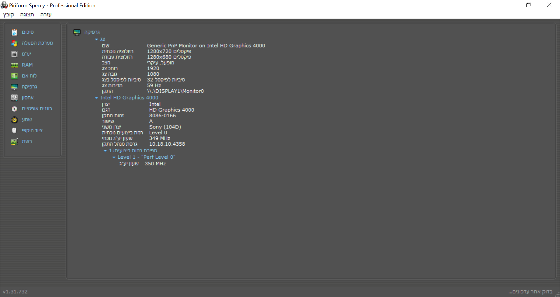

האם יש דרך לדעת איזה HDMI יש לי? 1.6 או 2.0 דרך EVEREST או Speccy?
יש לי כמה כבלים בבית שאחד מהם מחובר בין הממיר שיאומי של סלקום לטלויזיה 4K בסלון ולהאודיו יש הרבה פעמים עליות וירידות, בדקתי זה לא קשור לרמקולים, גם ברמקולים המובנים של הטלויזיה זה קורה.
אז חשבתי שיש מצב שהבעיה היא בכבל ה HDMI, אם הוא לא 2.0 אז הוא לא תומך ב 4K בכל מקרה יש לי EVEREST ו Speccy.
האם אני יכול לדעת אז סוג הוא?
