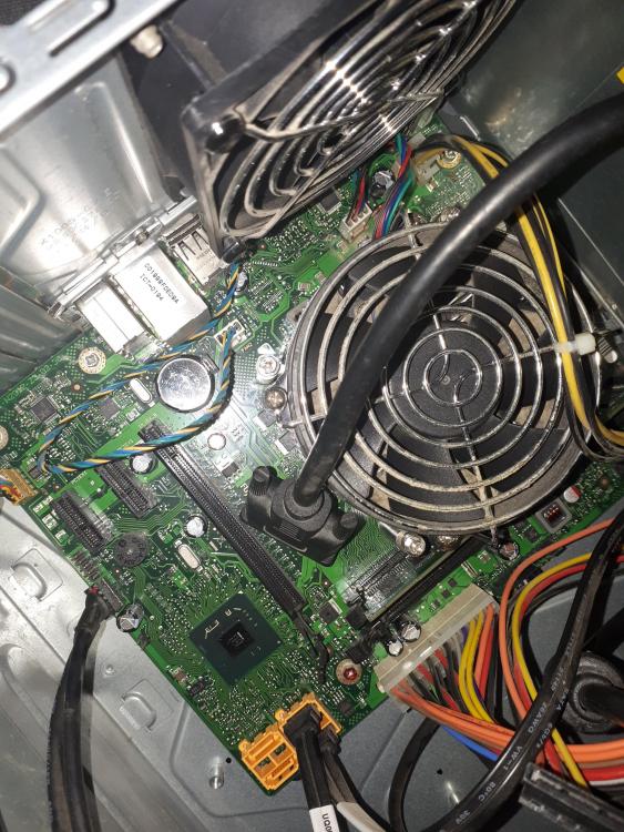

נייח, לא יודע את שם הלוח אבל צילמתי אותו, אולי זה יעזור..

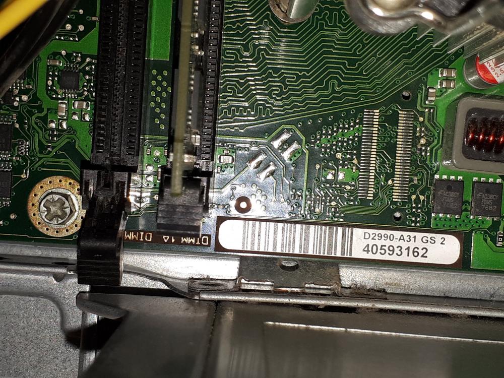

לא רואים את דגם הלוח אם.
אני רואה שצפוף, אבל תנסה לצלם כיתוב על הלוח.
כן, כך זה נראה.
ftp://support.bluechip.de/Desktop/Handbuch/Mainboard/FSC/D2990-A/Manual_D2990.pdf

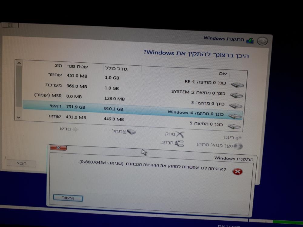

בשלב של פרמוט המחשב, אין אפשרות למחוק מחיצות, לא משנה איזה מחיצה אני מנסה לפרמט ואני מקבל את ההודעת שגיאה הזאת:
נערך על-ידי roeibar77
תנסה לפרמט בדרך אחרת, לא בהתקנה.
תשתמש או בדיסק לינוקס כמו אובונטו
או בתוכנה שקישרו בדיון אחר שלך. :)
https://www.aomeitech.com/pa/standard.html
