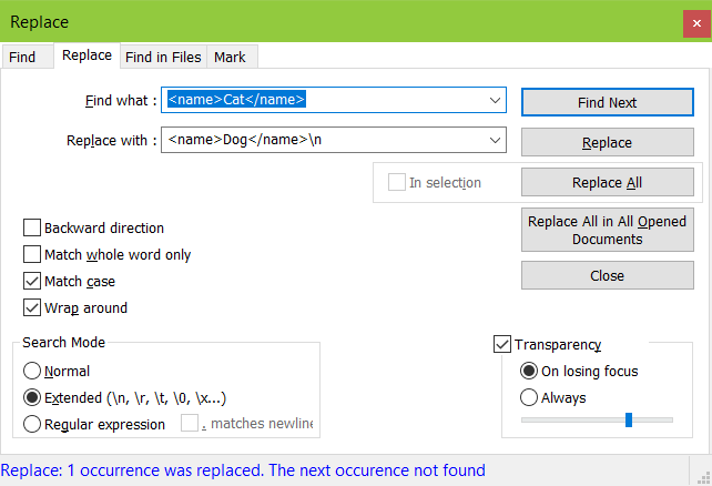

בעקרון יש לי XML הרבה ערכים מהסוג הזה:
        <name>Cat</name>
        <location>389</location>
        <left>772</left>
        <top>105</top>
אני רוצה לעשות Replace ל:
        <name>Dog</name>
        <left>772</left>
        <top>105</top>
העניין הוא שיש לי מלא שורות עם location שונה, נניח 100 עוקבים.
אני צריך להכניס Wildcard בכל הערך של Location אבל יש לי בעיה עם הפלט שאני מקבל ב-Replace. ישנו ריווח בקוד, והוא לא יורד שורות כראוי אחרי שאני מזין את השורה ב-Replace עם RedExr תקין. מה אני צריך להכניס ב-Replace with כדי לקבל פלט נקי עם שינוי נכון וירידת שורות?
אתה יכול להעלות דוגמא של הפלט השגוי שמתקבל?
תסמן בsearch mode -> extended
ותוסיף n\ להחלפה שלך והוא יוריד שורה.
