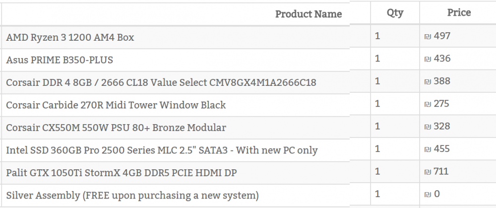

היי חברים, אני מתכוון לרכוש מחשב לצרכי גיימינג בינוני (COD כסטנדרט עליון).. כנראה שזה המחשב:

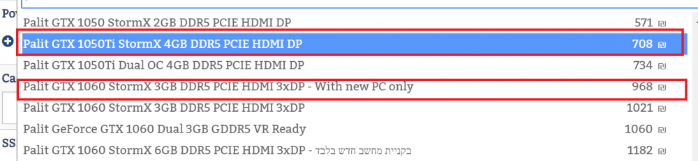

עכשיו השאלה, האם שווה לשדרג את כרטיס המסך או שזה יספיק? כמו ההבדל ביניהם מהותי ושווה את הכסף? זה כמו ה9500GT ו9600GT של זמנו?

תדייקו גם, מדובר ב 260 ש"ח כלומר קרוב יותר ל 300 ש"ח הבדל ולא ל 200 ש"ח כפי שהגבתם.
260 ש"ח זה לעלות למארז גדול יותר שיספק אותך לטווח רחב של שנים, או עוד 2TB לאחסון וכו' וכו' וכו'. תשאל את עצמך אם אתה משחק בהגדרות סבירות עד גבוהות במשחקים כאלה ? לא תצטרך 1060.
