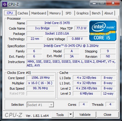

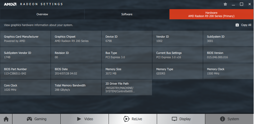

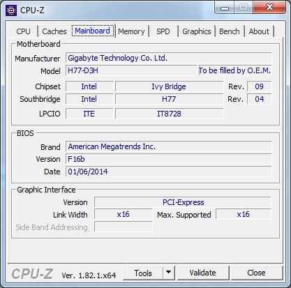

המערכת שלו:
(כ.מסך 280X)
66791157-31c7-4c2c-88cd-7b47efbcf483.jpg.b7eef029fe68071d881a20fc0f2dad36.jpg5a4132c28a538_untitled(1).thumb.png.b3f3b1bc6e06b956a88861d0c4c0f27b.png7e9337f5-7c18-45bc-b7ae-70c328aa460f.jpg.43511410a594e6deb103eeca37c06e5e.jpgb5c69ae7-14af-43f4-864b-ca3825f1a314.jpg.b6278195688fa6ed11fa1236e7b9e8b9.jpg

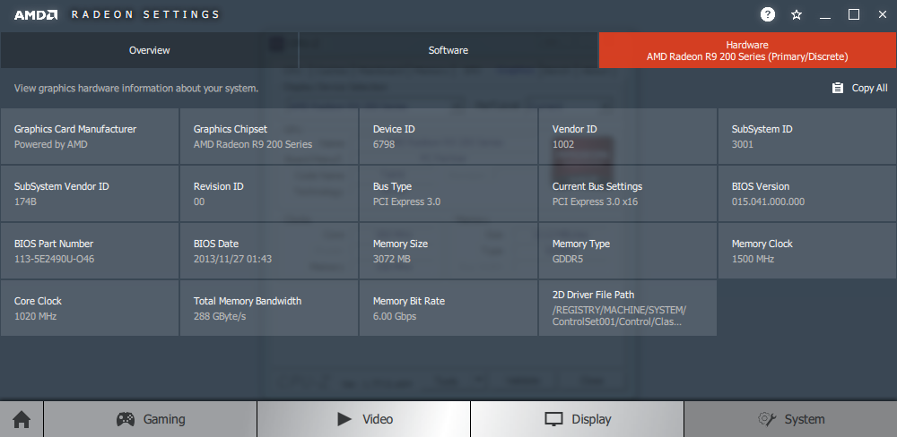

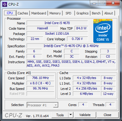

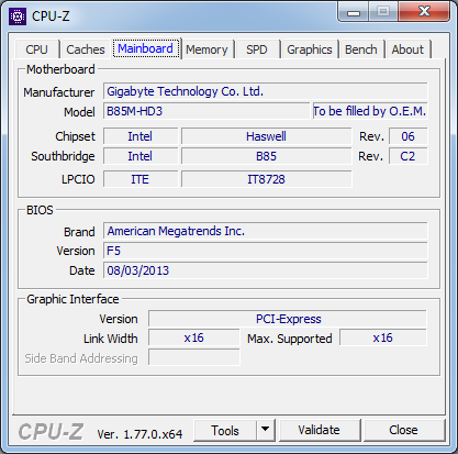

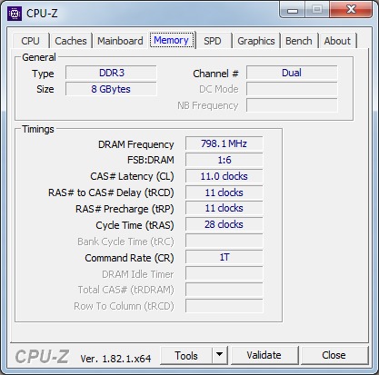

החומרה שלי:
(גם 280X)
Untitled334.png.6f83486fd84bc5ed0d9df88821682a9c.pngUntitled333.png.4db5f17809076cf023329971a2eb44c7.pngUntitled332.png.1ccadefb13d230fa5d8d31e89b76daf4.png
החומרה מחברות שונות.. אבל האם יש אפשרות לאיחוד כוחות?
האם הלוח תואם מערך CF? האם השוני בין הכרטיסים מאפשר זאת?
האם 2 קיטים שונים של זכרון יכולים ללכת יחד למרות שהם לכאורה אותו סוג?

הלוח של אח שלך תומך בקרוספייר וזה אמור לעבוד גם עם כרטיסים של חברות שונות, מה שכן צריך לבדוק שהמחברים של גשר הקרוספייר נמצאים פיזית אחד מול השני בשני הכרטיסים אחרת תהיה בעיה לחבר אותם יחד. ערבוב זכרונות אמור לעבוד אבל זה די עניין של מזל לפעמים יש בעיות עם זה.
לא חושב שספק של 650 וואט יחזיק את שני הכרטיסים לדעתי צריך ספק של 750 וואט +
