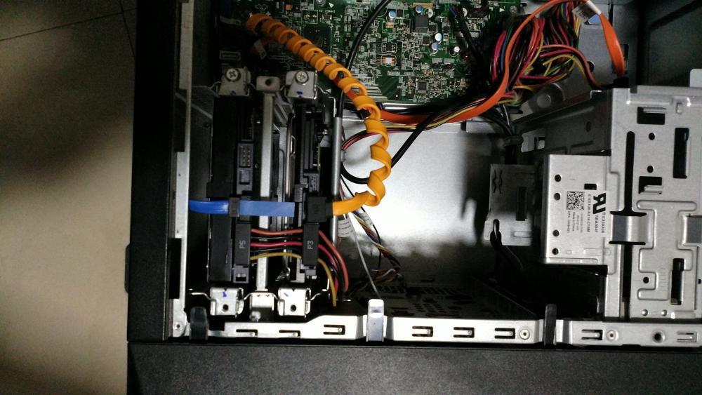

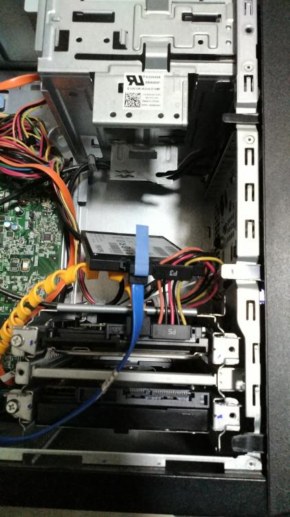

כאשר מחובר בצורה הזו שום דבר לא עובד החיבור הכחול מחובר ל wd והצהוב מעליו ל Seagate
אבל בצורה הזו הכחול ל סאן דיסק הכל חוזר לקדמותו סעמקקק שיגע אותי המחשב המזויין הזה ...

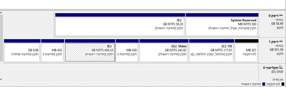

עדיין לא העלת את התמונה ממנהל הדיסקים
איזה תמונה להעלות ? מה שעם הסאן דיסק ?
נראה לי שכאן התחרבש לך משהו.
תעלה ברגיל ( במצב שהוא עולה עם הסאנדיסק והסיגייט ) ותעלה כפי
שביקש יותם תמונה ממנהל הדיסקים.
יותם, האם אני רואה שה - SYSTEM RESERVED בסאנדיסק
וזה אומר את הכל, הלא כן ?
שימי - יש לך למעשה התקנה מפוצלת -
ה"סטארטר" באנדיסק וכל השאר בסיגייט.
יצרת תאומים סיאמיים !
