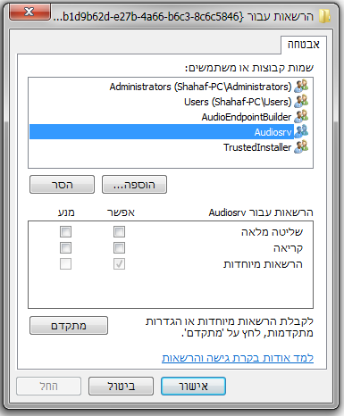

ראיתי אבל אף אחת משתי האופציות לא מסומנת בוי (אם אני מסמן זה מדווח על שגיאה שאי אפשר לשמור)
אוקיי .. תנסה במצב בטוח לגשת לסימון וי? ו/או יש לך אפשרות לפתוח את מערכת הפעלה עם קומנד אולי יעבוד שם..
גם במצב בטוח זה לא נתן לי להוסיף "וי" בהרשאות.
מה שכן עבד זה הפקודות בCMD...עשיתי ריסט וכלום.

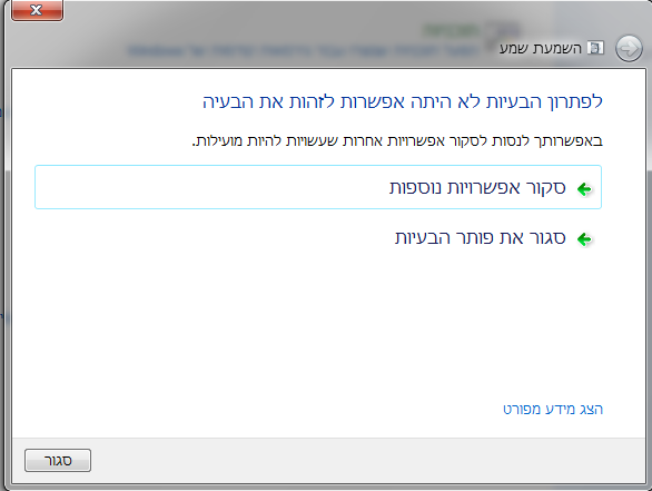

תודה על העזרה אבל מיציתי כבר את כל האפשרויות האימפוטנטיות של ווינדוס... כמובן שהוא לא יודע לזהות את הבעיה

בפקודה השניה יש שגיאה, administraors - צ"ל administrators
נערך על-ידי yotam
תודה על התיקון, אבל הקלדתי את הפקודות במצב בטוח והן עבדו, עדיין אין שינוי.
