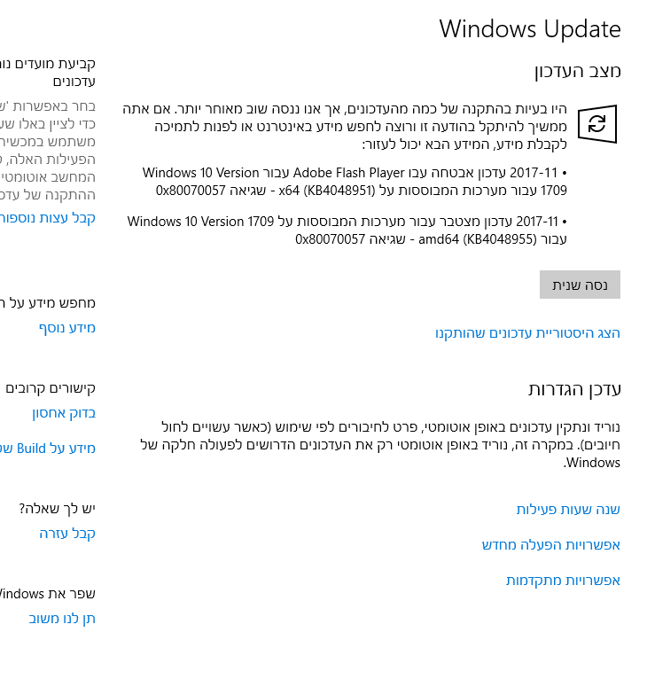

שגיאה בעדכון בחלונות 10: מה המשמעות?
תודה
מה קורה אם אתה בוחר בנסה שנית? זה חוזר על עצמו?
למיקרוסופט יש כלי מיוחד לפתרון בעיות ב-windows update. תראה כאן

לפעמים זה לא מתקין וזהו.
אני מדבר על עדכון חלונות 10 עצמו.
אם אתה רוצה בכל זאת להתקדם בגירסה וכו' -
תוריד בעזרת update assistant  מתאים של מייקרוסופט עצמה.
אבל לא תמיד כדאי למהר עם זה.
ציטוט של ariel007
אני אבדוק
על פי רוב זה חוזר.
חלונות עצמו מנסה כמעט כל יממה להתקין.
לפעמים זה מצליח אחרי זמן מה.
לפעמים יש תיקרת זכוכית ואין ברירה אלה להסתיע
במסיע השידרוג שהזכרתי מקודם בייחוד בשביל לעבור בין הבילדים השונים.
זה כ"כ לא אחיד ומגוון באי התאמות שמיותר אפילו לחפש הגיון בהיכן ומתי העדכון
יצליח ומתי לא.

 המערכת שלו מעודכנת בבילד האחרון 1709 - העדכון שמחכה הוא עדכון מצטבר.
@רון88
בדוק תאריך.
בדוק אם המחשב לא נמצא ברשת ציבורית.
בדוק אפשרות לתיקון עם פותר הבעיות שמובנה במערכת ההפעלה
https://goo.gl/9WPKMR
או לחילופין להוריד את הכלי ממיקרוסופט ->
https://support.microsoft.com/en-us/help/4027322/windows-update-troubleshooter
ציטוט של HelpSupport
@askme
@רון88
בדוק תאריך.
מה הכוונה לבדוק תאריך? כי האמת תמיד היתה בעיה שהשעה לא היתה מדוייקת אלא כמעט מדוייקת... זה קשור לשעון?
ואיך בודקים אם הוא ברשת ציבורית? הוא פשוט מחובר לנתב עם כבל.
תודה לכם אני אטפל בזה בקרוב
שעה לא מדוייקת לא גורמת לבעיה - בדוק תאריך.
רשת ציבורית או פרטית ->
הגדרות מחשב -> רשת ואינטרנט -> מצב.
בכל מקרה ממליץ להפעיל את כלי הבדיקה והתיקון.
וזה יכו להיתקע שם לנצח.  :)
ניסיתי את הכלי (wu170509). הוא רץ ויישם דברים אבל עדיין יש הודעת שגיאה של העדכונים...
וזה עוד חלונות 10 בעברית עם רישיון
לא קשור. רשיון או לא. ( אני מניח ).
כפי שכתבתי לעיל, יש הרבה ( מידי ) סיבות ל"תקיעות" האלה בעידכונים.
כעיקרון, כל גירסת בילד של 10 יוצאת עם רשימת באגים ידועים, וזה רק
קצה הקרחון של באגים לא ידועים וכאלה שבכלל לא טורחים לבדוק אותם.
אז מה שלי יש לומר, זה שבגדול אין טעם להתעקש על שידרוג ביניים שנתקע.
מילא הדיפנדר מתעדכן, וכל השאר לא ממש קריטי של "יהרג ולא יעבור".
ובשקט אפשר לשדרג עם המסייע  כשיצא הבילד הבא.
בקיצור, לא נעים - לא נורא.
