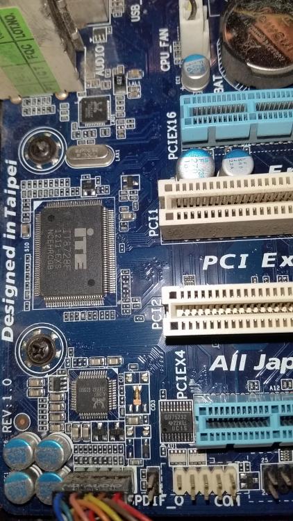

ערב טוב,
קיבלתי את הרכיבים והרכבתי אבל, המחשב לא מצליח לעלות עם הכרטיס מסך.
עם הזיכרון אין בעיה, הוא זיהה אותו ונראה שהכל תקין אבל, כאשר אני מרכיב את כרטיס המסך המחשב לא מצליח לעלות.
קיימים אצלי 2 סלוטים של PCI-EX על אחד מופיע המספר 4 ועל השני 16 (תמונה מצורפת). ניסיתי את שניהם ואותה התוצאה.
מה הבעיה? ספק כח?
תודה.
-תוציא את הכרטיס, נקה את החריץ בעדינות עם מכחול או מברשת.  הוא היה חשוף מספר שנים ויתכן שאבק חוסם את מגעים. האידיאל זה לנקות עם ספריי מגעים ומברשת שיניים עדינה כדי לגרד קורוזיה.
-תגדיר בביוס auto בהגדרות של תצוגה, אולי הגדירו לך שיעלה רק מהמובנה.
-אפס את הביוס ע"י הוצאת הסוללה ל20 שניות.
זה כרטיס שניזון אך ורק מהלוח, הספק שלך מספיק חזק.  אם כל זה לא עבד לך לחנות שקנית ממנה,  ייתכן שמדובר בכרטיס פגום או שהלוח לא מספק מספיק מתח לכרטיס.
אם אני זוכר נכון אתה צריך לשנות בביוס את ה-PCIE ל-LEGACY.
עדכון:
אז, לאחר שכל נסיונותיי עלו בתוהו, ניגשתי לחנות ממנה רכשתי את כרטיס המסך (וולקום, חולון) ומסתבר שצריך לעדכן את הביוס.
עדכנו לי את הביוס והתקינו את הכרטיס תמורת 60 ש"ח.
עובד מעולה!
תודה רבה על העזרה.
