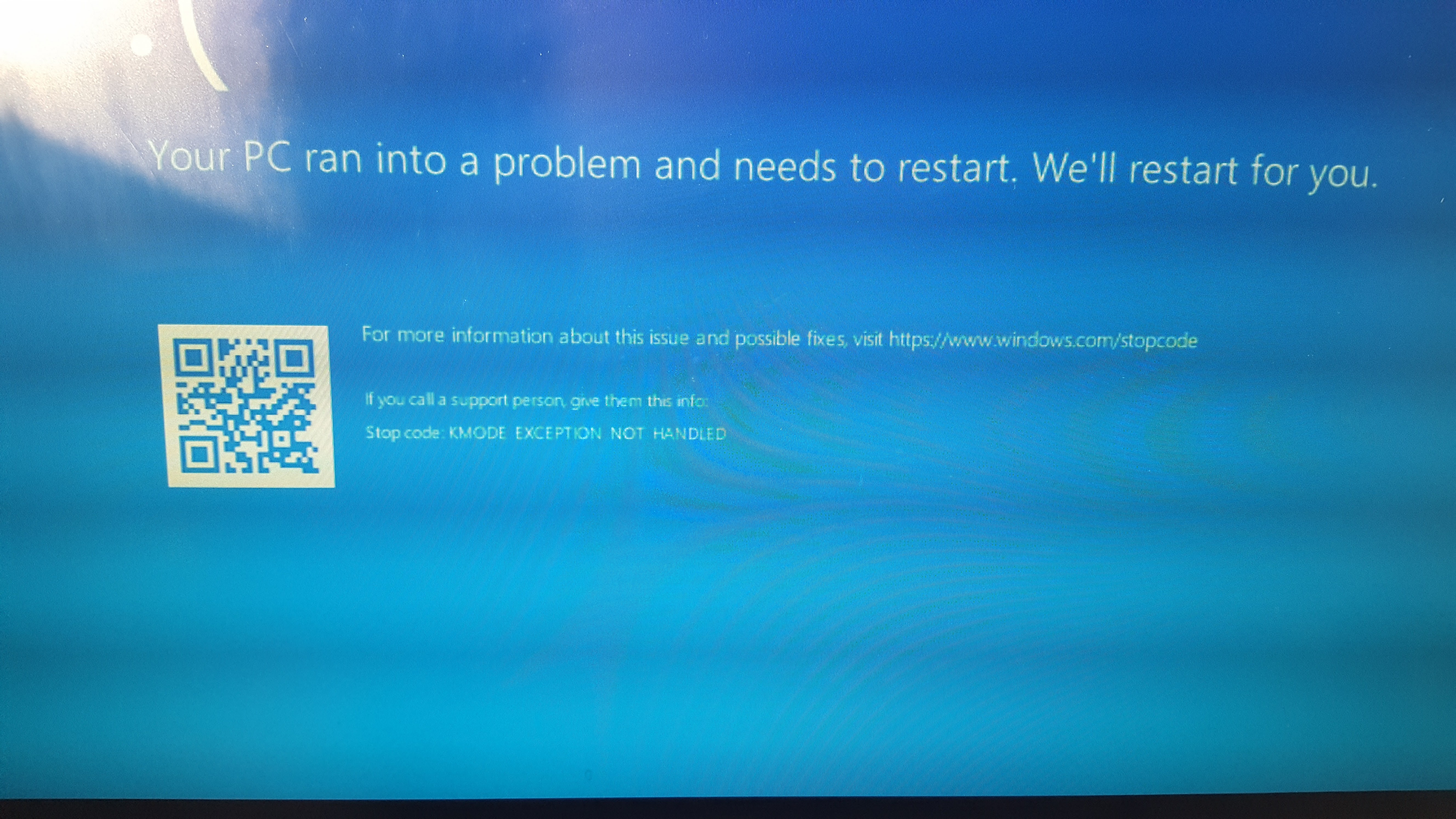

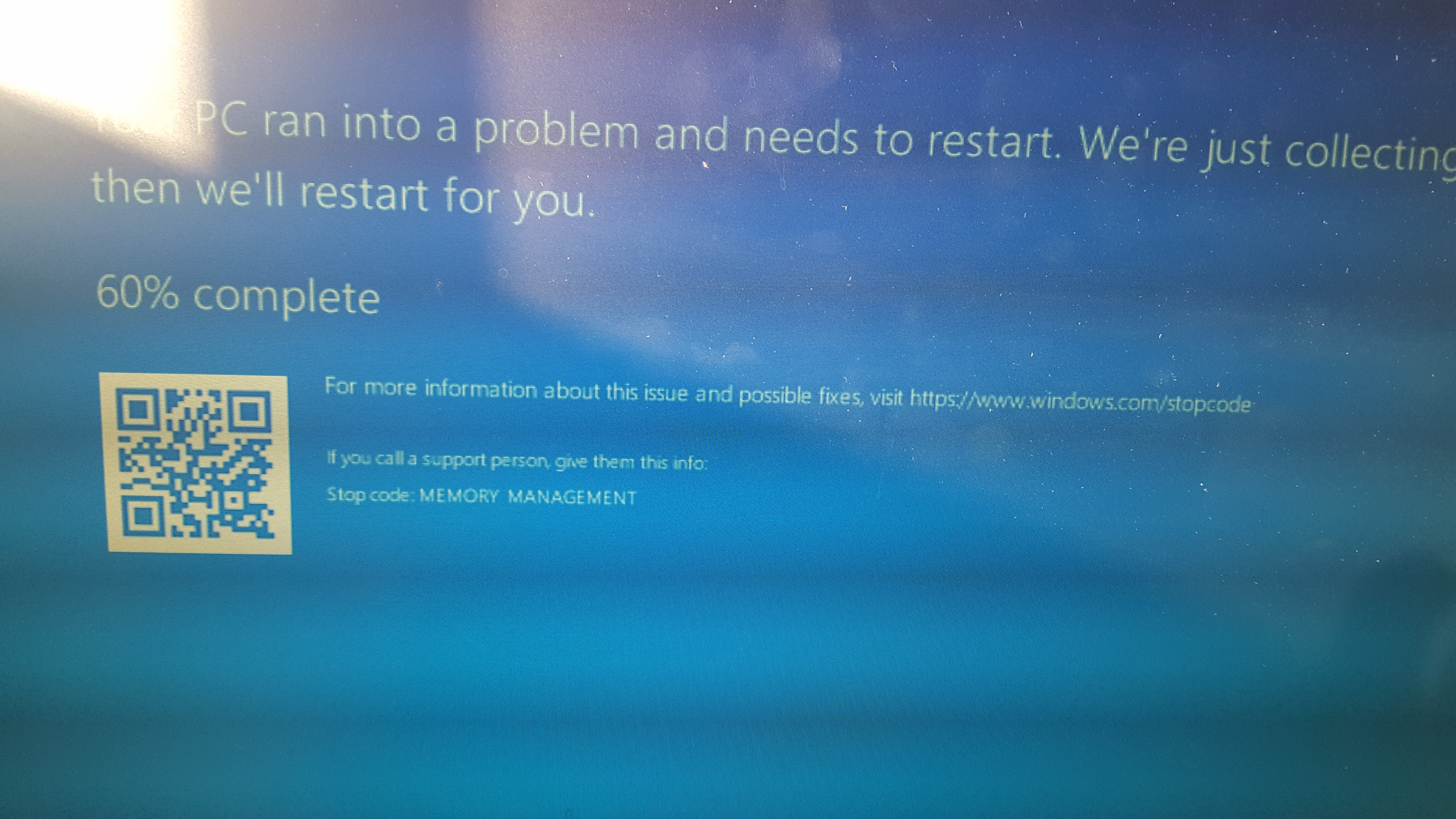

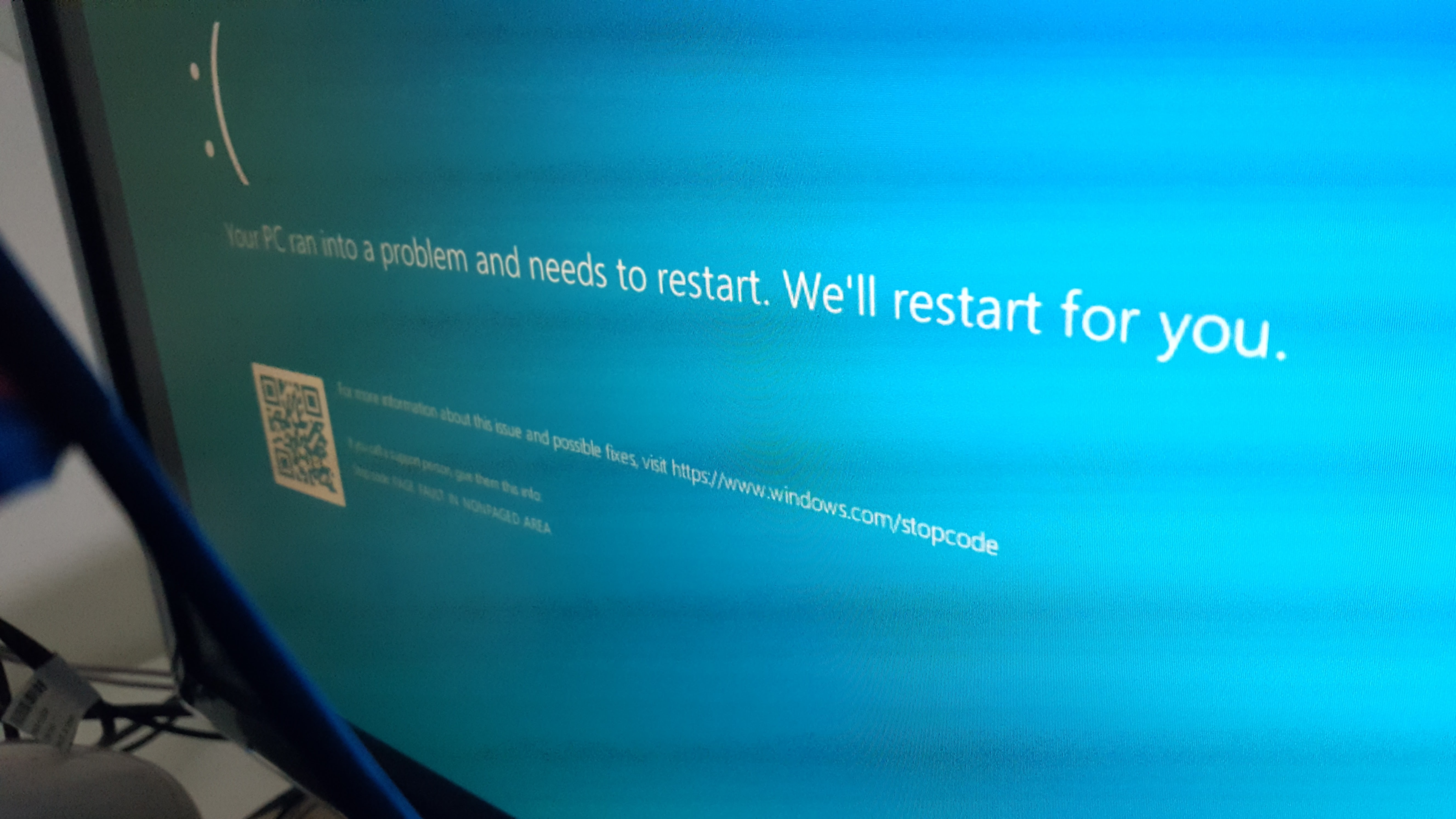

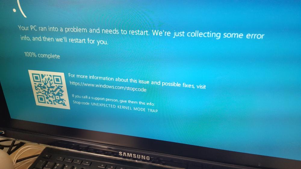

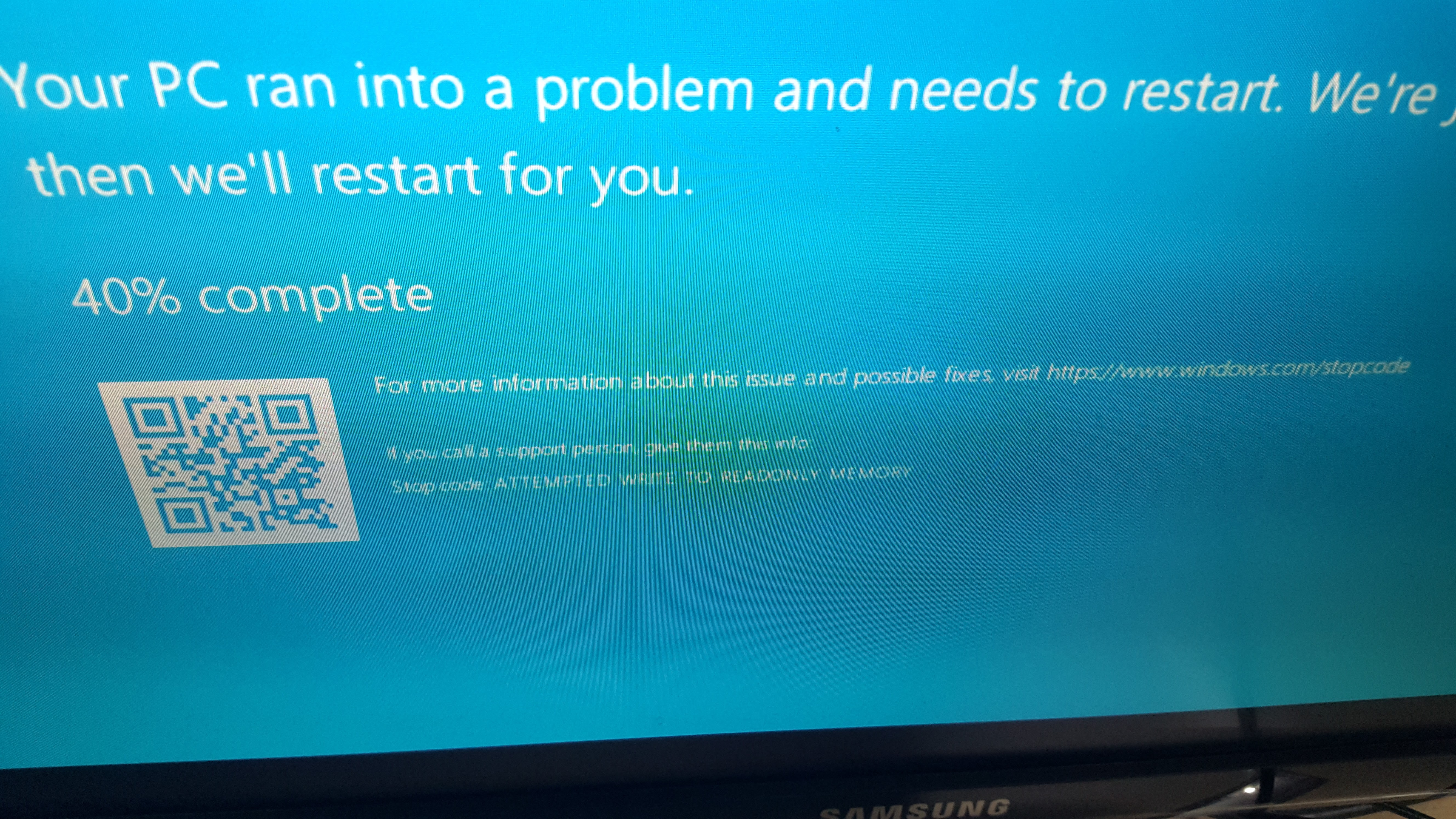

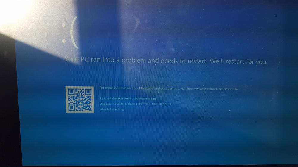

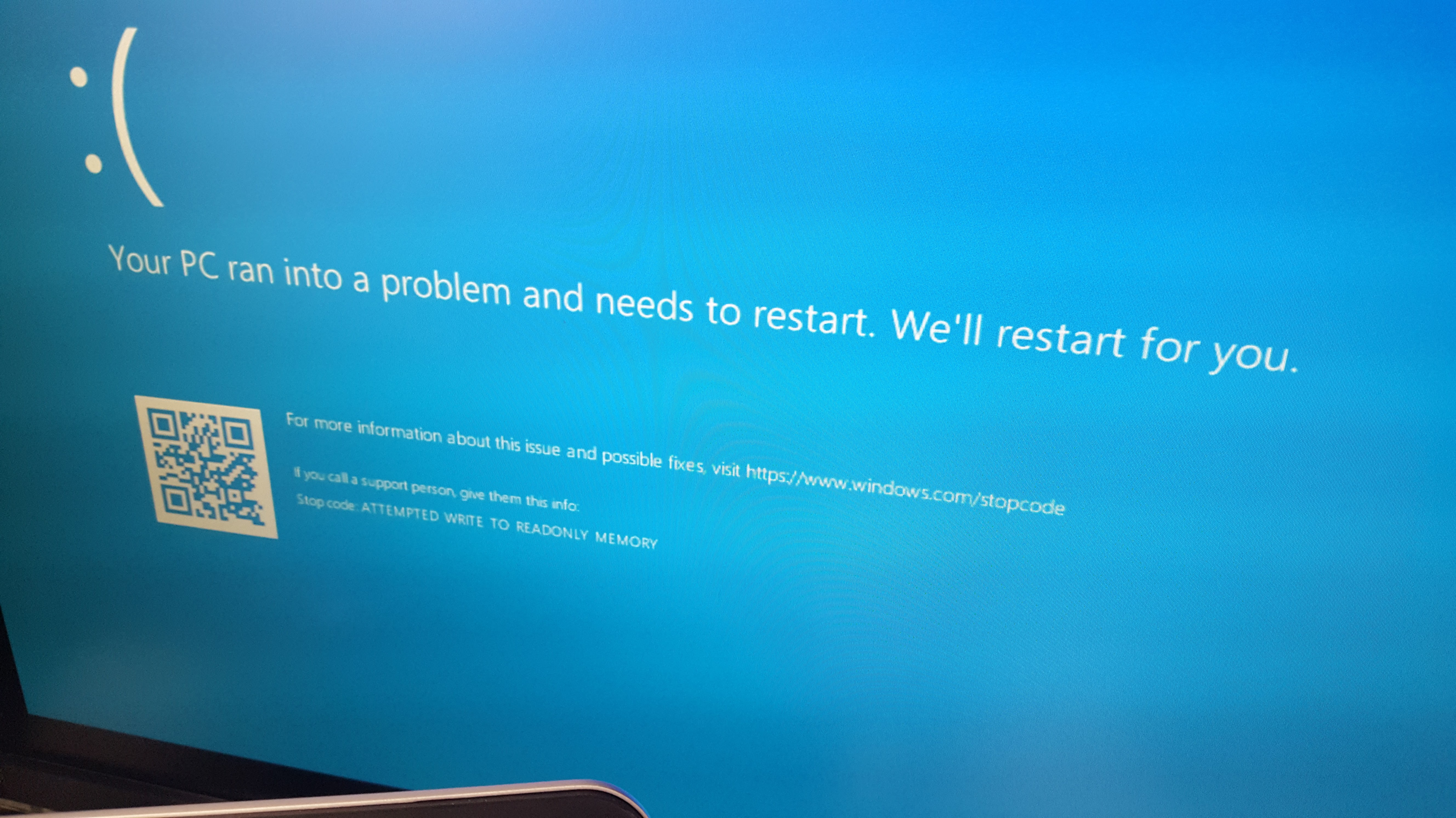

לפני מספר שבועות התחלתי לסבול מקריסות פתאומיות של המחשב בפעילות שגרתית לגמריי (עבודה על מסמכים, גלישה באינטרנ וכד') כל 30-60 דקות בערך.
וינדוס היה קורס ל BSOD כל פעם עם הודעת שגיאה אחרת (וישר מנסה לעלות שוב, ככה שהיה קשה לצלם את השגיאה, אבל בכל זאת הספקתי כמה פעמים).
ומאוד מתקשה לעלות חזרה - כלומר קורס שוב ושוב בשרשרת.

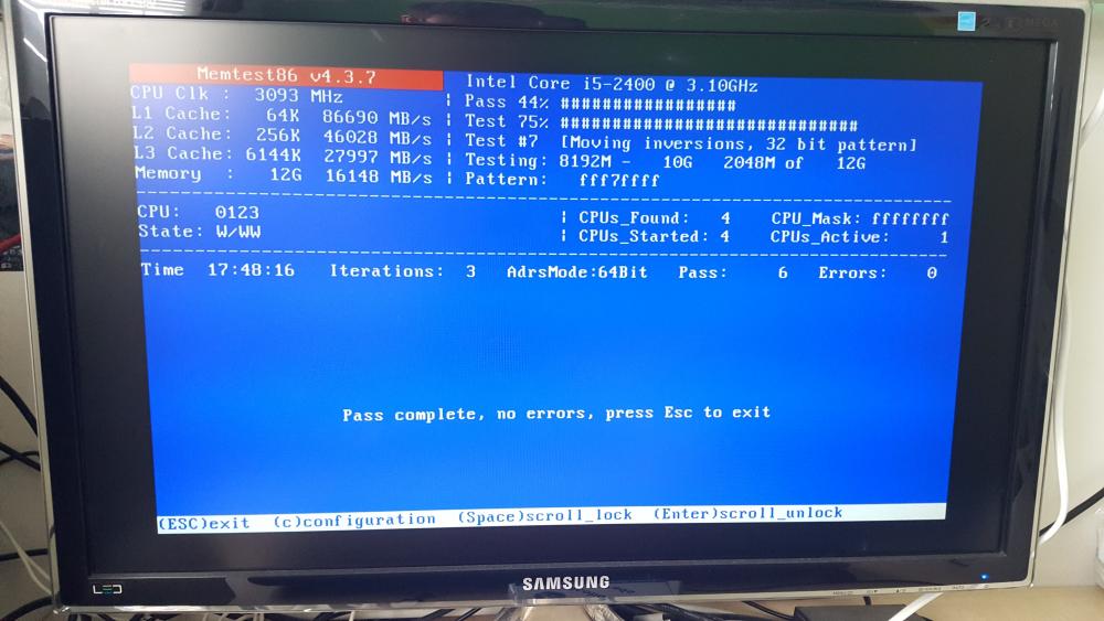

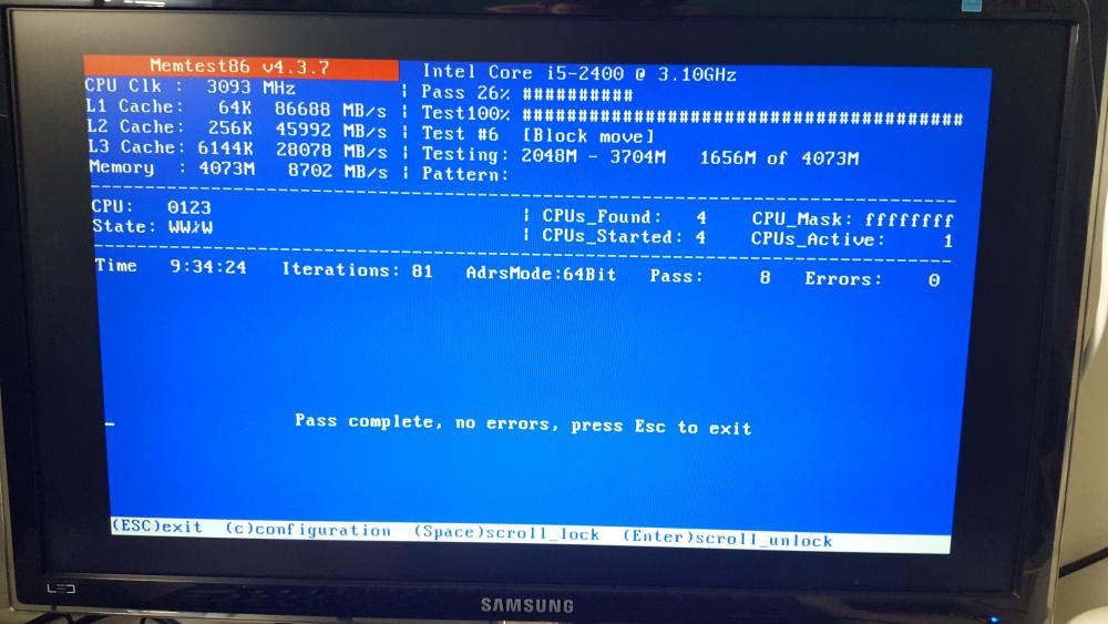

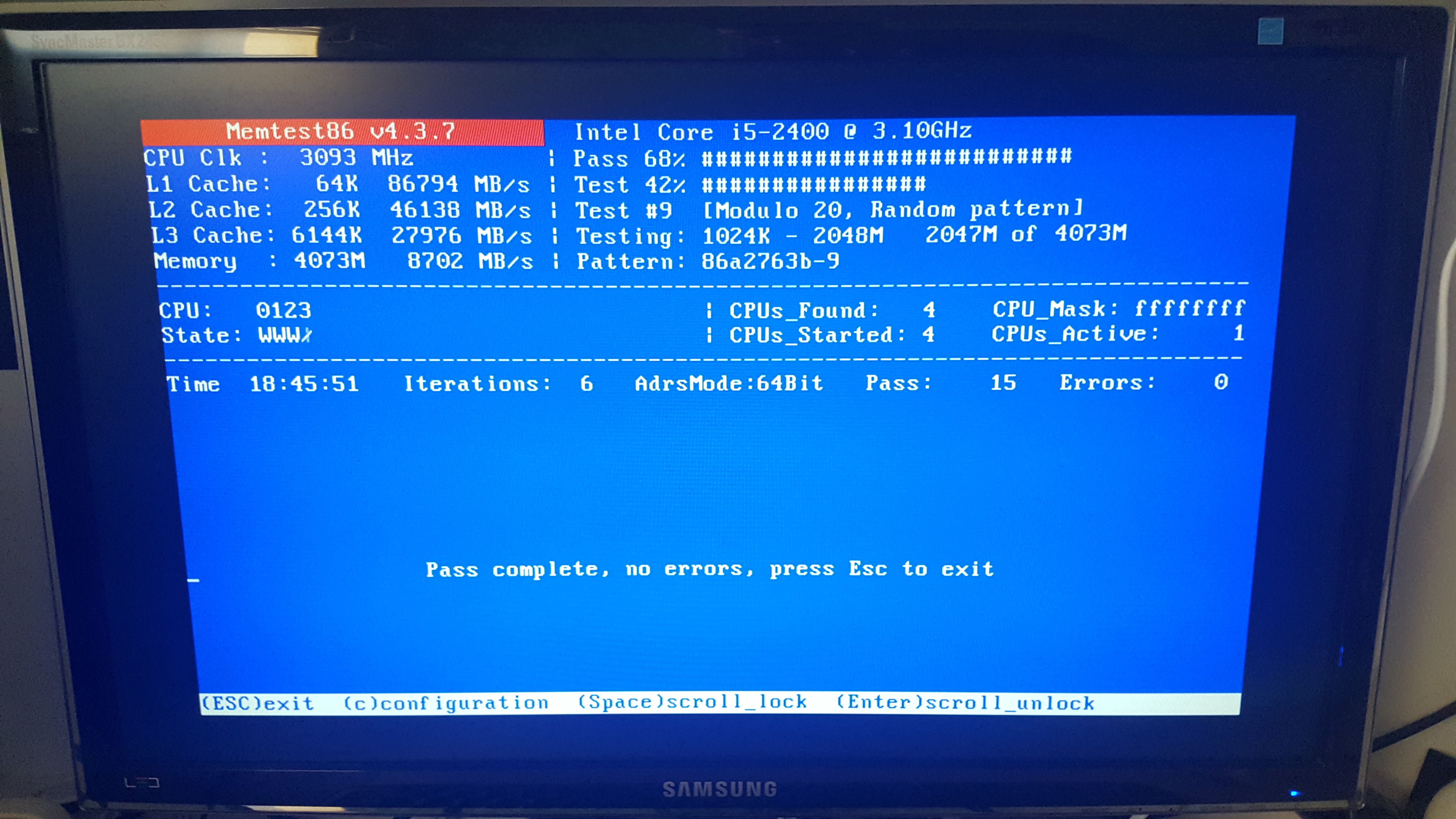

התחלתי לעשות Memtest לזכרונות. בהתחלה ביצעתי לכולם יחד (12GB) ואז הבנתי שצריך לבדוק אחד אחד,
אז בדקתי במהלך לילה שלם את 2 הזכרונות החשודים (החדשים). מצורפות תמונות, לא הצלחתי להבין אם הבדיקה עברה או לא, כי
בכל המדריכים צילום המסך נראה שונה מאשר אצלי.
בינתיים אני מנסה לעבוד עם סטיק אחד כל פעם, ומחליף אותו כל שבוע. בינתיים המצב עם כל סטיק בנפרד הרבה יותר טוב,
אם כי הגעתי בדיוק לסטיק (מהחשודים) שקרס לי פעם אחת בינתיים.

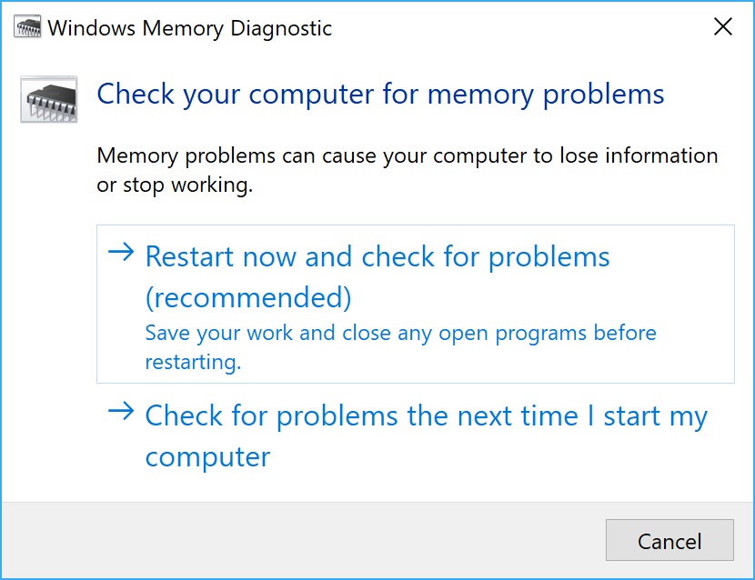

אגב בדיקת תקינות זיכרון הנך יכול לעשות עם הכלי המובנה בתוך מערכת ההפעלה (כלים חיצוניים זה מיותר) ולהריץ
בתצורת deeptest שזה המוד השלישי. מה שעובר את הבדיקה הזו אומר שהזיכרון תקין. לא ליד או בערך, פשוט תקין.

נראה שכל מודול בנפרד עובד טוב, חוץ מאחד שעושה לי בעיות השבוע (מהחדשים).
המודול הזה עבר בהצלחה memtest של 8 Pass-ים (לפי התמונה שהעלאתי).
והוא גם עבר בהצלחה את הבדיקה של מיקרוסופט.
רק כדי לוודא, מדובר בבדיקה הזו, לא ראיתי אפשרות לבחור deep test, המחשב פשוט עלה למוד של בדיקה והתחיל לבד.image.png.ccb1056c07e23b2a0d673806b27ed7d0.png
כלומר - על פניו לפי מה שכתבת הוא אמור להיות בסדר. האם מוקדם להספיד אותו ויש פעולות נוספות שניתן לעשות?
