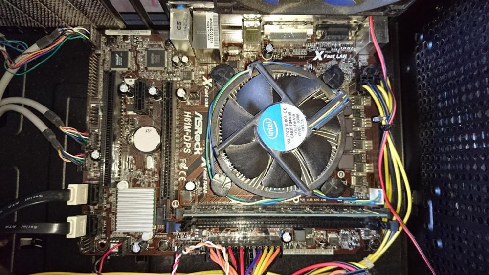

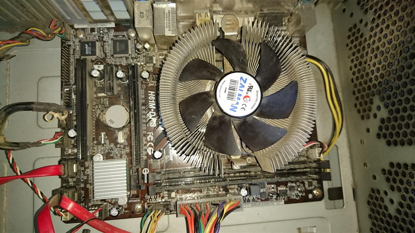

בשבועיים האחרונים נתקלתי בשני לוחות עם מסוג ASROCK H61M-DPS (ואם אני לא טועה אחד מהם נקנה בשנה האחרונה) שמציגים את אותה הבעיה:
-אין פוסט.
-יש 4 צפצופים והמחשב כבה.
עוד מישהו נתקל בבעיה כזו?
4 short System timer failure The system clock/timer IC has failed or there is a memory error in the first bank of memory

אולי אותו מודול זיכרון שהנך מנסה להשתמש בו, בשני הלוחות באותו מקרה, והמודול זיכרון הזה פגום או לא תואם ללוח ?
נסה דבר ראשון לעבוד עם זיכרון אחר (מולבן) שידוע כי תקין בוודאות. נסה בסלוט זיכרון השני, ורק עם מודול זכרון אחד (לצרכי הבדיקה).
לכל מחשב יש זיכרון משלו.
בלי זיכרון בכלל הם עדיין משמיעים 4 צפצופים ולא 3 כמו שקורה כשאין זיכרון.
בעיה בשעון שעל לוח האם.  נסה להחליף את הסוללה.
החלפת סוללה לא עזרה.
תודה איוון.
כמובן שבדקתי קצת בגוגל לפני ששאלתי כאן.
נראה שהלוח לא בסדר.
פשוט היה לי מוזר ששני לוחות בגיל שונה אבל מאותו דגם מתקלקלים באותו חודש.
אופס. עניתי בלי ששמתי לב לשואל...........
נסה ריסט ל CMOS
אם יש כניסה לביוס - השעון עובד ? עובד נכון ?
לוח האם חשוד. מאד.
אין POST = אין BIOS
ניסיתי גם לאפס CMOS. כלום.
בדוק קבלים על לוח האם לנזילות/נפיחות.  כולה שעון גביש פשוט ואין בעצם מה לעשות.
ניסית את נושא הזיכרון שהעלתי קודם כאפשרות ?
עכשיו ניסיתי זיכרון אחר.
לא עבד בסלוט הראשון. עבד בסלוט השני.
אבל אני חושב שהתקלה תחזור.
אוקיי, גם הלוח השני עובד עם הזכרון הזה.
אולי שני מודולים של זכרונות התקלקלו וזה הכל...
תודה על העזרה!
