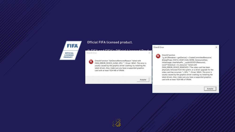

לאחר ניסיון נוסף לשחק , ניסיון שנמשך בדיוק 25 דק' ,
עד שהופיעה הודעה על קריסה\שגיאה וכו' , כנראה שלא אמצא דרך אחרת חוץ מרכישת כרטיס מסך .
מה שמפתיע , שהמשחק רץ ! ומשוחק בכזו איכות ללא תקלות ובאגים עד להודעה המרה המודיעה על שגיאה\קריסה .
לאחר עליית המחשב , אחסון מהיר (המופיעה ליד השעון) מודיע על כך שהוא אינו עובד , אני נצרך להיכנס אליו ולעשות רענון על מנת שהוא יזוהה במערכת ויופעל מחדש .

אני אומר שתפרסם את השגיאה המסתורית שרק אתה רואה בפורום תמיכה טכנית או שתחפש בגוגל. מיליוני אנשים משחקים על הליבה הגרפית המובנית ללא כל בעיה. ננעלת על רכישת כרטיס מסך כאשר יש לך בעית תוכנה שצריך לפתור. זה כל מה שיש לי לומר בנושא.
