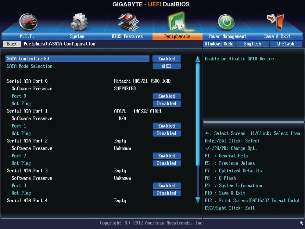

יש מצב שפותח הדיון צודק והוא צריך גישה לביוס ע"מ לראות את הדיסק
ישנה הגדרה בביוס ל"ביטול" פורטים מסויימים של SATA - אם מוגדר לו בביוס שהפורט לא פעיל הוא יכול לחבר דיסקים מהיום עד מחרתיים והם לא יעבדו.
image.thumb.png.afb18ad0e09aff58bf5cdb571d91695e.pngצילום זה מהמדריך למשתמש של הלוח שברשותך ->
http://download.gigabyte.asia/FileList/Manual/mb_manual_ga-z87(h87)-d3h_e.pdf
הדיסק מתאים ללוח וגם למערכת ההפעלה.
על מנת להכנס לביוס ולראות את הגדרות הביוס יהיה עליך לחבר צג מחשב נורמאלי ולבדוק באם יש הגדרה המונעת שימוש ביציאת ה- SATA שאליה חיברת את הדיסק.

ציטוט של HelpSupport

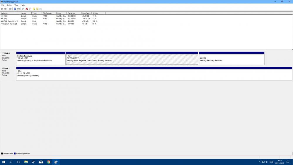

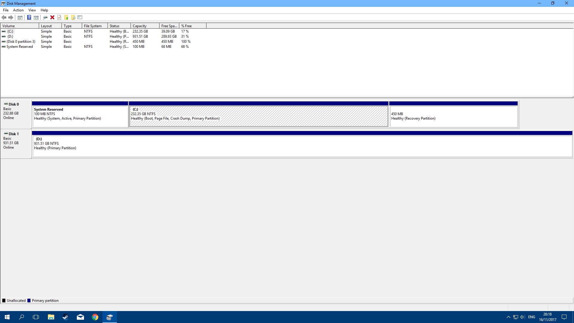

ואז כאילו קרה משהו כאילו הוא התעורר, ואז היה רשום לי שיש עדכון Nvidia experience שכבר המון זמן לא קיבלתי הודעה כזאת, בקיצור אז חשבתי שאולי משהו קרה ואולי הוא יזהה עכשיו את ההארד דיסק והוא אשכרה מזהה אותו אז עשיתי לו פורמט והכל אבל עכשיו הטוויסט, הוא לא מזהה את ההארד דיסק הישן יותר שעד עכשיו היה מחובר כרגיל ועכשיו כאילו לא קיים.
לא מוזר?
עדכון.
כיביתי את המחשב, חיברתי את הכל כמו שצריך וסגרתי.
הדלקתי את המחשב ועכשיו הוא מזהה את כולם.
