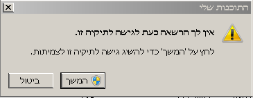

גם כאשר אני מביא ליוזר האדמין (בו אני משתמש במחשב הפחות ישן) הרשאות לשימוש בתיקייה-
1) לוחץ המשך
2) לוחץ כרטיסיה 'אבטחה'
3) לוחץ המשך
4) מביא הרשאה ליוזר האדמין
אני עדיין לא מקבל אפשרות להשתמש\לגבות את הקבצים שנמצאים בתיקייה.

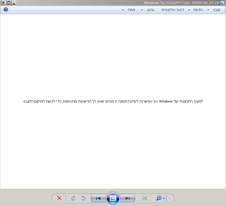

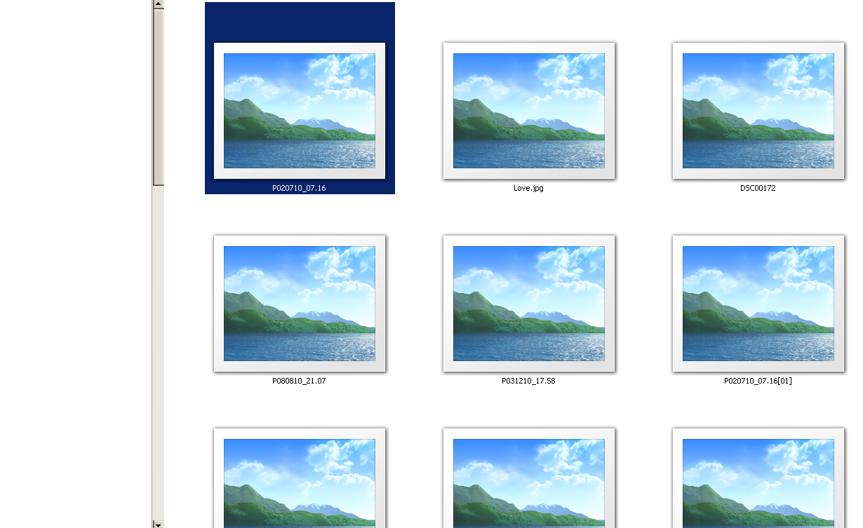

לדוגמא, תיקייה של תמונות ש"פתחתי" בה הרשאה:
האם קיימת פעולה בה אני יכול לתת ליוזר האדמין ממנו אני מחובר "הרשאת על" לכל התיקיות על מנת לגבות את כל הקבצים כראוי?
