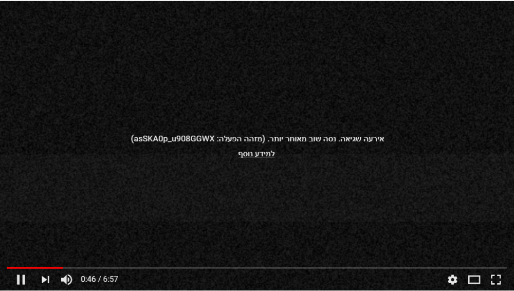

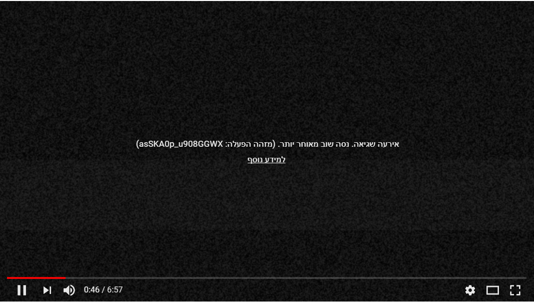

* כשמתנגן סרטון בפייסבוק/יוטיוב וכו' - ברגע שאני ממזער את החלון של הדפדפן הסרטון מפסיק לפעול וכשאני משחזר את הדפדפן יש תקלה בסרטון.
כשזה קורה ביוטיוב זה נראה ככה:
חיפשתי ברשת על מנת לוודא שלא מדובר באיזושהי תקלה נפוצה במחשבים אלו (כי אני למוד ניסיון שדווקא במחשבים יחסית יוקרתיים צצות הבעיות) ולא מצאתי ביקורת כזו (מדובר גם בסדרת מחשבים חדשה בכל מקרה...).

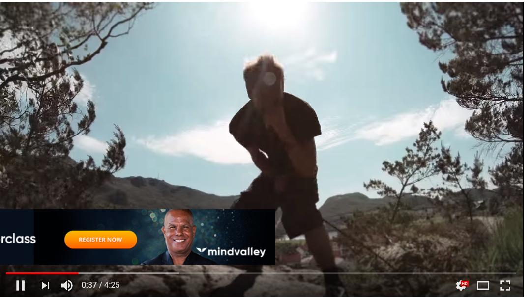

אגב, עוד דוגמא להופעת הבעיה (הפרסומת ביוטיוב מתמקמת בצד שמאל במקום במרכז):

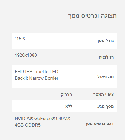

איך המסך של הנייד הזה ?
IPS ?
צבעים טובים ? הכוונה טבעיים ונראים נכונים ?
מבריק  / מט ?
תודה.
מה זה IPS? זה המפרט מאחד האתרים:
לגבי האיכות - אני לא יודע עד כמה תוכל להסתמך עליי בעניין. ככל שלא מדובר בסיטואציות שבהן הוא בעייתי (שזה כבר מקשה מאוד על היכולת לחוות דעה), אני מאוד מרוצה ממנו. הצבעים נראים חדים, בולטים ומודרניים כאלו... אבל אני לא בקיא ממש אז לא אוכל לרדת לרזולוציות גבוהות יותר (תרתי משמע :)) אלא אם כן תוכל לשאול באופן ספציפי יותר.
גם מהמקלדת ומאיכות הבנייה (למרות מה שאומרים על האינספירון).
אם אני משווה את זה למחשב האחרון לדוגמה שהיה לי, של אזוס, שלא היה FHD - אז זה עולם אחר.
זה מופיע בסעיף של סחג הפאנל, אז כן, זה מסך IPS.
