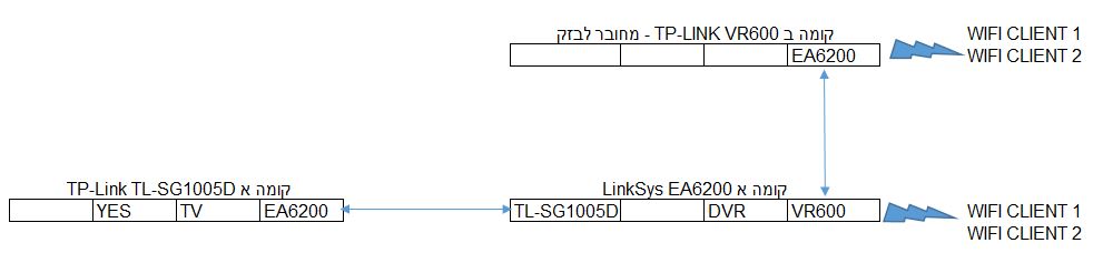

בבית יש 2 קומות ובכל קומה ראוטר אלחוטי. מאחר והיו בעיות ברשת הציוד הוחלף בציוד חדש.
קומה ב: מודם ראוטר tp-link vr600 - משמש מודם, ו DHCP. משרת מכשירים ב WIFI בעיקר (עד 2 בו זמנית).
קומה א: ראוטר linksys ea6200. משתמש כנקודת גישה wifi (עד 32בו זמנית), מחובר ל DVR, ל switch שמחובר ל TV ,לראוטר בקומה ב (עם כתובת קבועה ברשת של ה tp-link, אבל עם כתובת שאינה ב pool של ה dhcp).

בינתיים מצאתי תרשים שמתאר את המצב הקיים.
אבקש לבצע את הבדיקה בהקדם.
