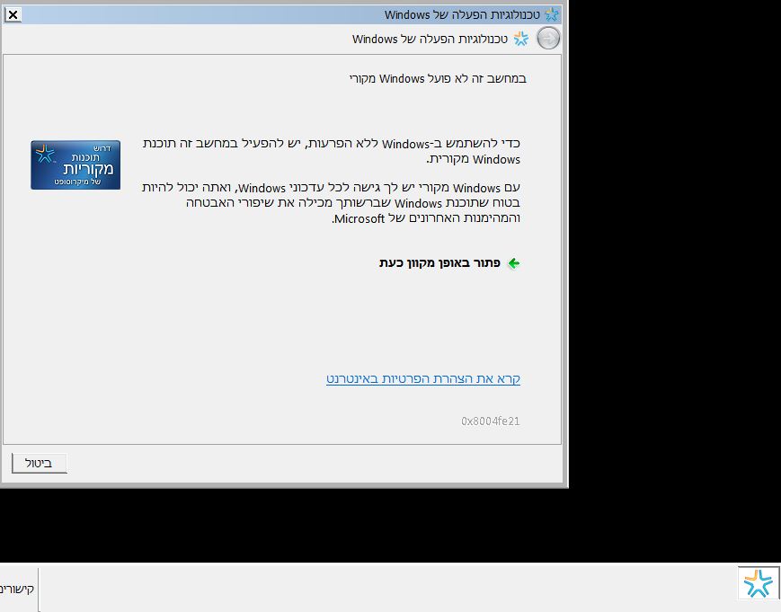

קופץ לי הודעה שבצילום המצורף לגבי מקוריות של WINDOWS

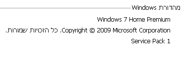

לי יש הWINDOWS המקורי (מצורף צילום).
אז למה מקבלת את ההודעה הזאת ?

התמונה הראשונה היא כלום ושום דבר, לא צירפת צילומסך מלא.
גם אם קיים רשיון חוקי עם סריאל חוקי, כל עוד אין אקטיבציה הווינדוס לא חוקי, מבצעים אקטיבציה עם הסריאל החוקי שנרכש/קיים והווינדוס נהיה ללא ההפרעות האלו

אין קשר בין וירוסים לוינדוס שהפך מחוקי ללא חוקי. תבצעי שחזור מערכת לפעם האחרונה שהמערכת הייתה חוקית, ותבדקי האם ירד ב-Windows Update עדכון בעייתי שהפך את המערכת ללא חוקית. ה-WAT תועד כמה פעמים כגורם למערכת עם סיריאל חוקי להפוך ללא חוקי.

WAT = Windows Activation Technology: מה שמופיע בתמונה שהעלית בהודעה הפותחת. כפי שחששתי, ה-WAT (שירד דרך Windows Update), זיהה את המערכת שלך באופן שווא כלא חוקית. ל-WAT יש מקרים מתועדים רבים של זיהוי מערכות הפעלה חוקיות כלא חוקיות.
בקיצור, אם מערכת ההפעלה שלך חוקית, ויש לך את התקליטור המקורי של Windows 7 או לפחות את הסיריאל שלו, תפני למיקרוסופט.

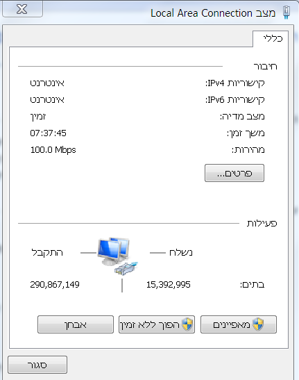

האם זה קשור לתקלה שיש לי במחשב ,בתמונה המצורפת ?

תודה דור ,כבר לא מופיעה ההודעה.
שיניתיפרטים ,כמו בתמונה את המספרים 8888 ו-8844
