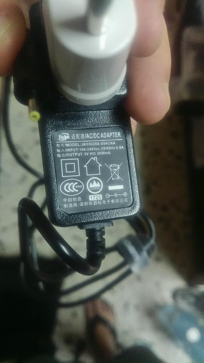

קניתי טבלט סיני (onda v10 pro) שהגיע עם מטען dc..
לא בא לי לחזיק עוד מטען בבית, אם אני אקנה כבל שבצד אחד הואusb ובצד השני יציאת dc שמתאימה בגודל לטבלט ואטעין אותו עם מטען קיר שתומך קוויק ג'ארג' 3 האם הטבלט יטען בצורה ''בריאה''? או שאני עלול להרוס את הטבלט? מהן ההשלכות של החלפת כבל? ועוד שאלת תם, האם הטעינה תהיה מהירה או איטית יותר?
תודה :)
זה מטען של 5V 2A ככה שכל מטען USB פשוט אמור לעבוד, רק תבדוק בחיבור הצהוב איפה הפלוס ואיפה המינוס כדי להיות בטוח אם הכבל שיהיה לך מתאים. בעקרון לא אמורה להיות בעיה אם תשתמש במטען QC הוא פשוט יטען במהירות האיטית הרגילה.

איך בודקים?
