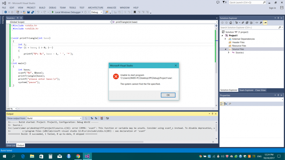

היי,
אני מנסה להריץ תוכנית בשכתובה בשפת C במהדר של visual studio ומשום מה אני מקבל את השגיאה הזאת
תסתכל למטה באפור הוא כותב לך שם שהוא נכשל בקומפילציה ואת הסיבה
ציטוט של etal

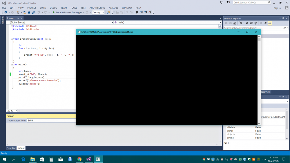

מן הסתם ששמתי לב לזה.ללא קשר זה אמור לעבוד עם scanf.בנוסף,גם אם אני משנה את זה הקוד לא רץ.אני מקבל מסך דוס שחור ללא שום כיתוב
scanf יעבוד אם תגדיר לו להתעלם מה-warning הזה הוא אפילו אומר לך איך לעשות את זה. מן הסתם יש סיבה לאזהרה הזו אם כי לקוד שלך שאני מניח שהוא איזה מטלה לימודית זה כנראה לא באמת משנה.
כשהרצת את התוכנית די ברור למה המסך שחור, תסתכל בסדר של הפקודות, הדבר הראשון שאמרת לו זה scanf_s אז הוא מבצע את זה ומחכה ללמשתמש שיכניס נתונים, פקודות ההדפסה הן בהמשך והוא לא הגיע אליהן.
