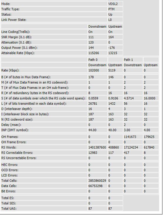

כל פעם שיש שיחת טלפון בבית הראוטר מתנתק (מציג כאילו יש אינטרנט אבל בפועל אין), וכלום לא עוזר עד שאני לא מכבה ומדליק מחדש.
האינטרנט הוא בזק + בזק בינלאומי, ניסיתי להחליף מיקרופילטרים - לא עבד
בזק אומרים שהקו תקין.
צירפתי דו"ח שהוצאתי מהראוטר (אין לי ממש מושג איך לקרוא אותו).
הצעות? הערות? תרגום של הדו"ח?
אם יש פרטים נוספים שצריך אשמח לתת אותם.
תודה מראש לעוזרים.

ניסיתי את זה, העניין הוא שיש מצב ממש מוזר.
כשאני ללא מיקרופילטר בשקע טלפון אז הראוטר מתחבר, ברגע שאני מחבר מיקרופילטר כדי לראות אם זה יפתור את הבעיה, אז הראוטר לא מתחבר בכלל (גם לא אחרי 10 דקות).
לפי התיאור שלך - ככל הנראה הפילטר לא תקין - תחליף אותו.
פילטר לא תקין או שהתחברת ליציאה הלא נכונה שלו.
