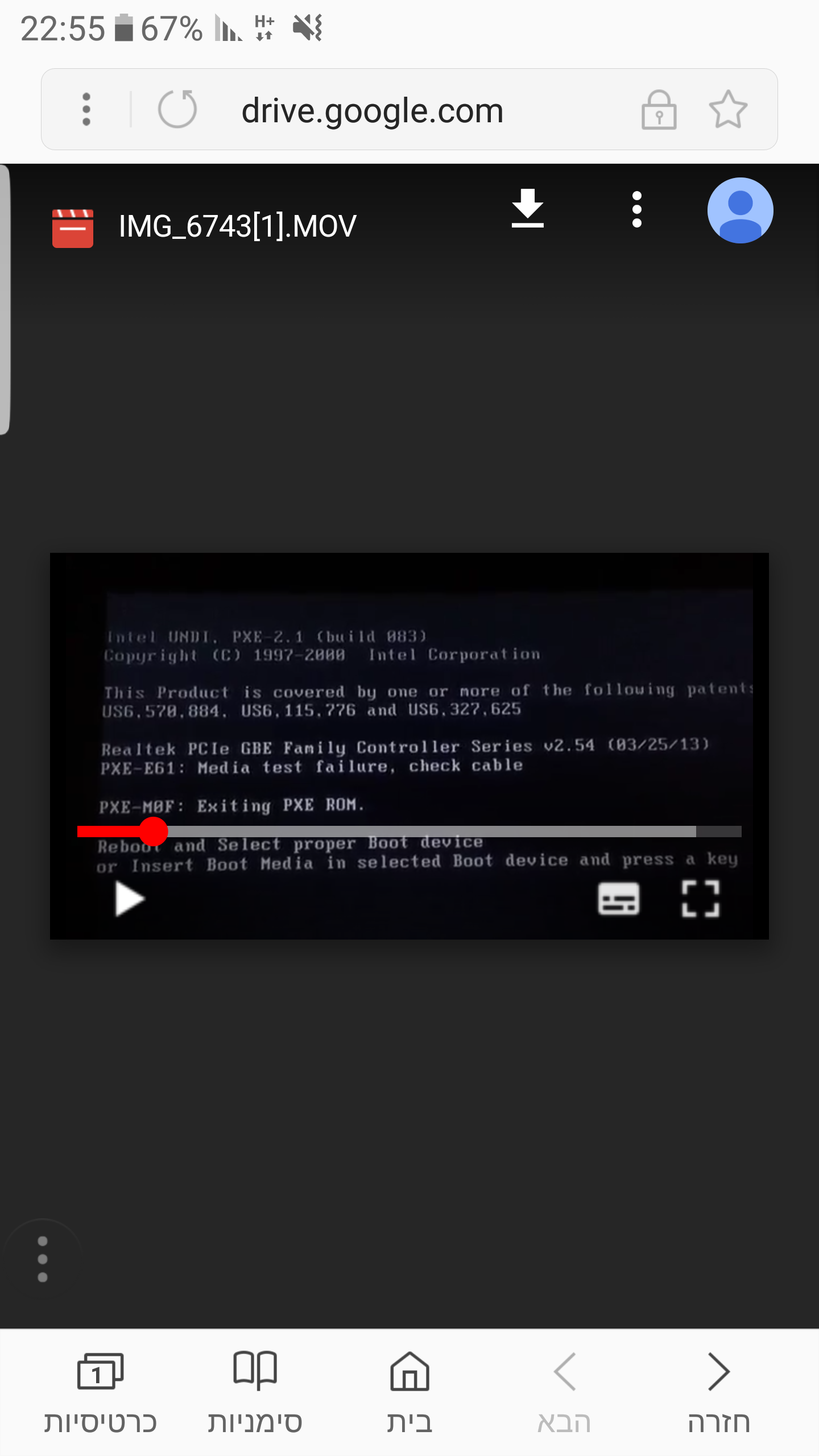

למי שרוצה צילמתי עבורכם:
השגיאה המצולמת פירושה פשוט מאד. המחשב לא מצא כונן קשיח או כונן אופטי בר אתחול ממנו ולכן ניגש לאתחל מכרטיס הרשת וכמובן שנכשל.
נערך על-ידי Ivan
ציטוט של Ivan
אבל בסרטון המצולם גם כשאתה נכנס לביוס הוא מעיף אותך חזרה לריסטרט.. מבין?
ומה הקשר של זה לשגיאת הלופ  ? אין קשר. מן הסתם זהו הקלטה שכאשר הקשיח היה מנותק ולכן זה נורמלי לחלוטין ולא שום בעיה.
נערך על-ידי Ivan
ציטוט של Ivan
אני אנסח את זה אחרת - גם כשאתה נכנס לביוס רגיל וגם אם אין לו שום דבר מחובר ללוח
אתה אמור להשאר בביוס כמה שבא לך ולא יעשה לך ריסטרט מעצמו כי בא לו?
מחובר לא מחובר אין קשר, הביוס נותן לו כשל כל פעם גם כשאתה נכנס לתוכו הוא לא נותן לך מספיק זמן לעשות משהו
הוא פרסם הרי 2 סרטונים אחד מחובר ואחד לא מחובר (ההארדיסק) אגב...
ויתרה מזאת - ********* תרשום מספרי תקלה אחד אחד תראה מה תמצא לסיבה.. לא רק הארדיסק
יש גם פורומים של אנשי חברה עצמם עונים שענו את התשובות שרשמתי ...
נערך על-ידי גולן ונטו
חב"לז שלך. כל מה שעשיתי זאה הבהרתי מה השגיאה שצילמת לפורום ואין לבאור שלי שום קשר
לבעיה המקורית שלו. שבת שלום.
