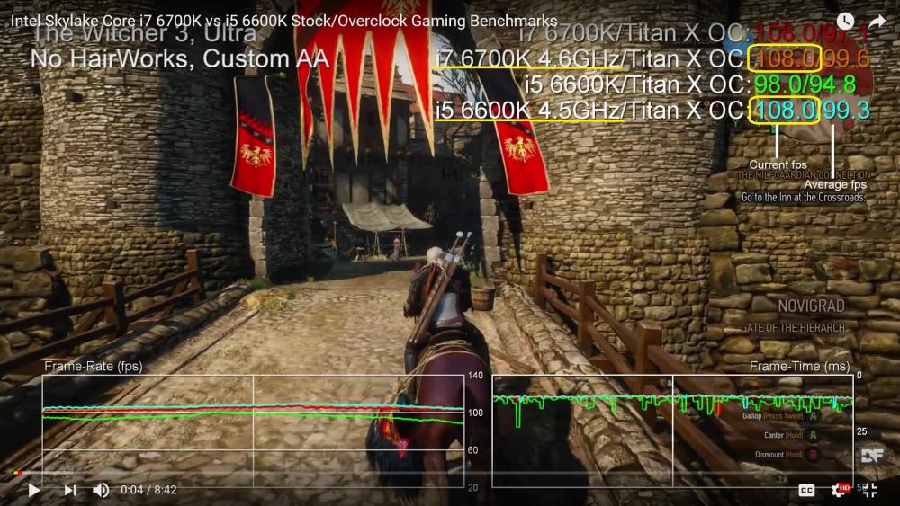

והנה תזכורת נעימה לשרשור שאתה הבאת בשעתו בתור ראיה תומכת לטענתך אז, ויצאת ....
הכנסת גול עצמי שכן הראיה מראה בדיוק ההפך. תזכורת נעימה מ- witcher 3 - הכותר של 2015 (תהנה):

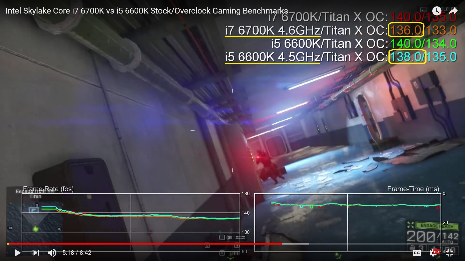

ותזכורת נוספת הפעם ל BF4:

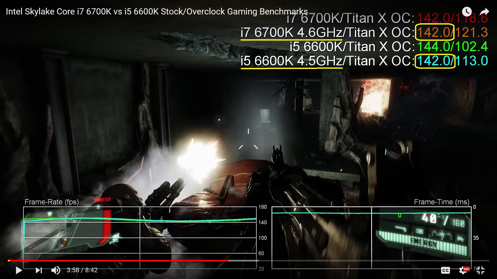

וגם ל- crysis 3 המפורסם:

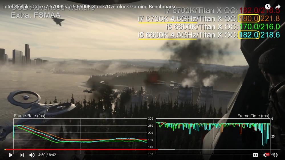

ול- COD:Untitled2.thumb.jpg.8d965b91f16306bf315bb40026bee088.jpg
ו- shadom ME:
ול- son of rome:

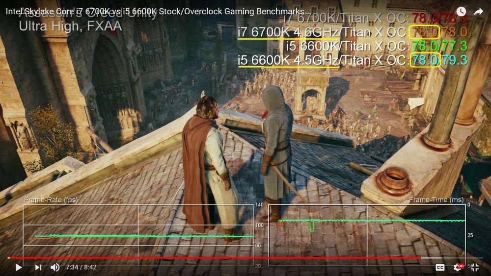

ול- assassin cr:

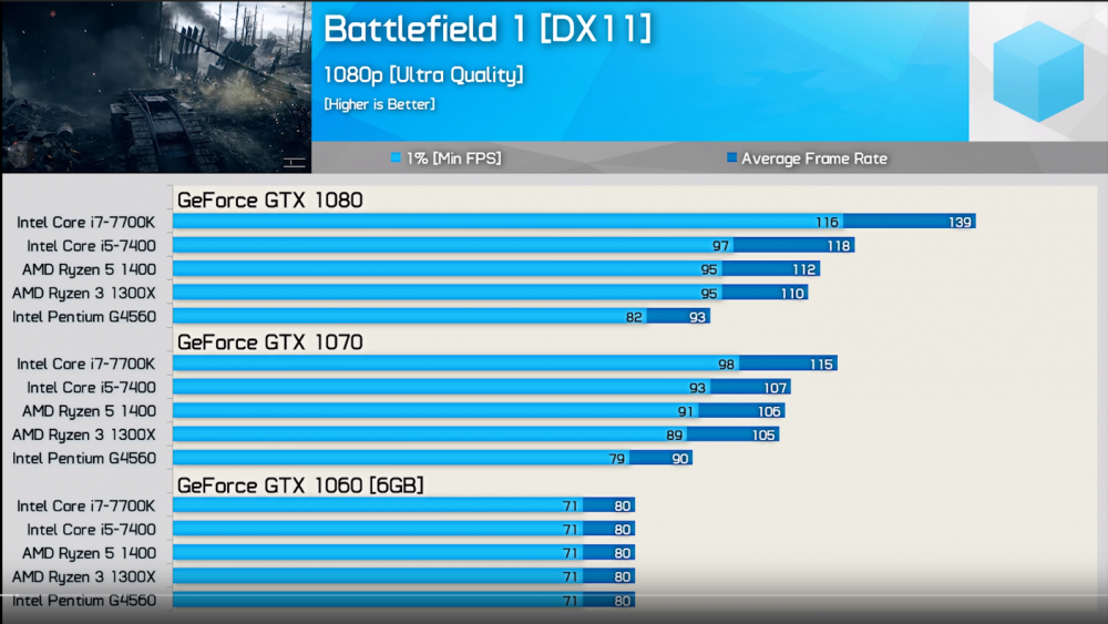

עם כרטיס כמו 1080TI רואים הבדלים גדולים בהרבה משחקים בין 4 ל8 טרדים, אפילו "רק" עם 1080 רגיל זה לא חדש.
פשוט עד עכשיו זה היה בטווח שדיי הרבה מעל 60FPS ולכן זה לא היה משנה לרוב, COD החדש מביא את זה ל60FPS זה הכל, תחלס ? לדעתי עדיין לא מספיק משמעותי.
לדעתי יש עוד שנה + עד שנראה פגיעה אמיתית בגיימיג עם 4 נימים למי שלא מחזיק מסך 144HZ.
אפשר לראות יתרונות ענקיים (אך לא משמעותיים עם FPS מוגבל ל60) למעבדי 8 נימים כאן וזה "רק" עם 1080:

לא ההיתי קורא ל 20-30% טעות דגימה.
תראה את היטמן בלינק הראשון, overwatch,total war.
תראה את ה FPS המינימלי ב gears of war 4, Dues EX, BF1, civilization
בלינק השני
rainbow six, WOT,CS:GO.
יש הפרשים ענקיים, ממש לא טעות, הם פשוט לא משמעותיים ולדעתי גם ב COD החדש זה עדיין לא יהיה משמעותי בסינגל, אבל כן במולטי (ועדיין לא ברמת לא שחיק), כמו עם BF1.

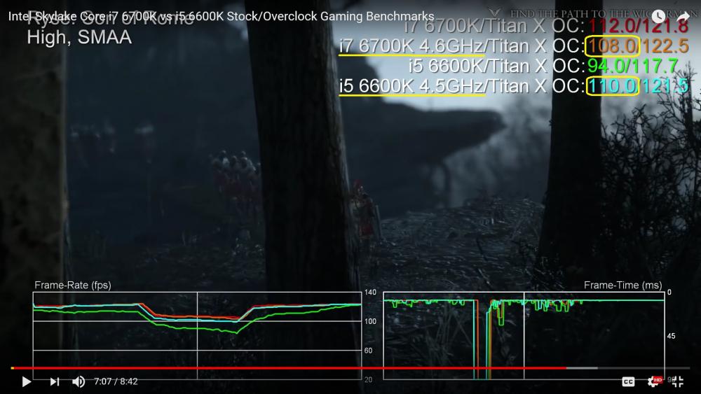

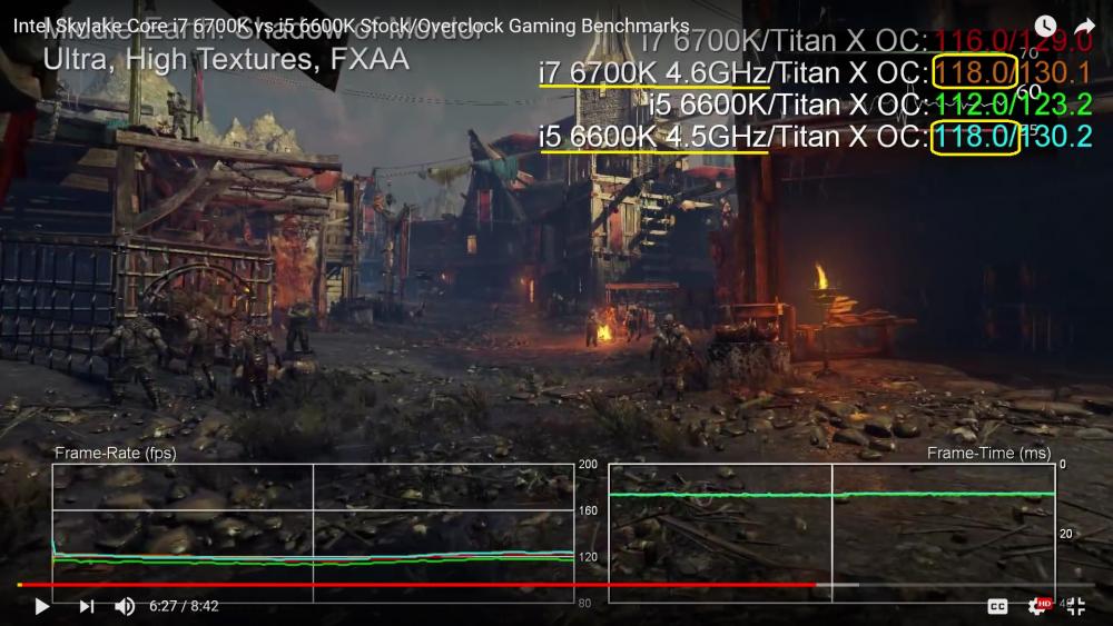

צפה בסרטון הבא שמישהו עשה משך שעה הקלטות, בין 6700k ל- 6600k במערכת שלו ממש על כותר מודרני מאוקטובר 2016,
זה די טרי כך שלא ניתן לטעון שהכותר ישן ואינו מייצג חלילה טוב דיו את הנושא.
מצפה (גם) לך הפתעה, יש יתרונות בבצועי 6600k.
**אם תרצה את הסיבה לאחר מכן מבחינה אלגוריתמית, אשב להסביר מדוע יש יתרון אלגורימתי לא אחת במשחקים להעדר שמוש ב HT:
נערך על-ידי nec_000
זה אחרי OC עם כרטיס חלש מכדי להראות הבדל אמיתי וזה במולטי ככה שאין שני קטעים דומים, תחלס לא אומר כלום.
