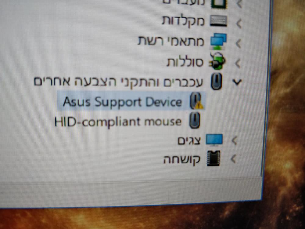

הסימן של העכבר לא מופיע על המסך
יש לי מחשב של אסוס rog ווינדוס 10
לא רואים את הסימן של העכבר על המסך , העכבר לא עובד וגם הפד
זה מה שמופיע לי במנהל התקנים
איך אפשר לעשות את זה בלי העכבר? אני רושם פה דרך הפלאפון..בקושי אני מגיע לפורום דרך המחשב כי אין לי עכבר ואין לי פד

איך פתחת את מנהל ההתקנים ?
מחק את ה- Asus Support Device בעזרת מקש ה- DELETE ותפעיל את המערכת מחדש.
מחק את ה- ASUS Support Device בעזרת מקש ה- DELETE ותפעיל את המערכת מחדש.
 דרך פקודה בחיפוש...

מחקתי והתקנתי  ASUS Smart Gesture ועכשיו אין לי את הסימן קריאה הצהוב אבל עדיין הסימן של העכבר לא מופיע על המסך
את הדרייבר ATK של אסוס התקנת ?
ציטוט של HelpSupport
זה רושם לי שיש לי כבר את זה אבל אני לא יודע מה אני צריך למחוק בשביל להתקין את הקובץ שיש שם

ASUS support suggests to download and reinstall the ATK driver first and then reinstall the Touchpad driver

יש מקש (בד"כ אחד ה-Fים בתוספת מקש ה-FN) שמנטרל את העכבר.
לא רשמת את הדגם המדוייק, אבל באסוס זה בדר"כ FN+F9
צריך להיות ציור של פד העכבר עם איקס או פס עליו תסתכל.
