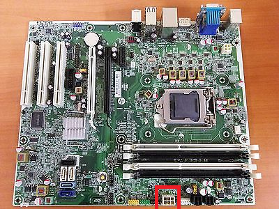

חלקם של מחשבי מותג מגיעים בתצורה שאינה מתאימה לסביבת ATX הסטנדרטית שאנחנו מכירים כמו:
1. חלק ממחשבי HP לדוגמא מגיעים בתצורת BTX שאינה מתאימה ל ATX.
2. חלק מחיבורי החשמל בין הלוח לספק הם מותאמים ולא ATX מלא, כמו בדוגמא הזאת:
3. חיבורי הלוח/קירור לפעמים אינם סטנדרים (החורים נוצרו בהתאמה למארז/קירור של אותו מותג).
לא ראיתי את המחשב של פותח השרשור ויכול להיות שבמקרה שלו הכל ATX סטנדרטי.

יצא לי כבר להתקל בלוחות בעלי "סידור\מידות" לא סטנדרטי ואני אפילו חושב שזה נעשה בכוונה ע"מ להגביל
