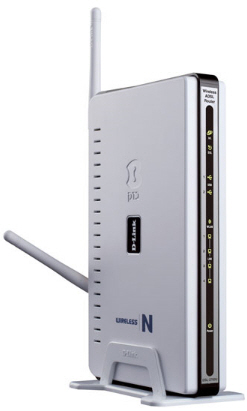

בכל מקרה, יש לי נתב שקיבלתי מבזק- D-LINK DSL-6740U:

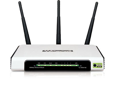

אותו אני מחבר לקו טלפון וממנו אני מוציא RJ45 לראוטר TP-LINK TL-WR941ND:
TL-WR941ND_un_V5_516_normal_1_20150829153723.jpg.f1b6317a70e1fcb64f5f0aa740855cad.jpg
שמחובר לי למחשב וממנו אני מוציא את ה WIFI שלי (יש לו 3 אנטנות והנחתי שהוא יוציא לי קו יותר חזק).
הבעיה היא שעדיין יש לי קו WIFI די גרוע בבית. ואני מדבר על דירה תלאביבת קטנה.

ניתוקי WIFI לא קשורים לקו. תנסה לשחק עם המיקום של הראוטר.

תבצע בדיקות מהירות פעם בחיבור קווי, ופעם בחיבור אל-חוטי כאשר המחשב והראוטר נמצאים במקומם הקבוע והרגיל שלהם. תראה אם ישנם פערי מהירות בהורדה ובהעלאה ותרשום / שמור צילומי מסך של הבדיקות שביצעת.
תנתק את הראוטר שחיברת, ותחבר רק את הנתב הראשון שקיבלת מבזק כמודם+ראוטר. תבצע שוב את אותם בדיקות מהירות ותראה האם יש פערים בין חיבור קווי לחיבור אל-חוטי, ובנוסף, תשווה את הראוטר הזה לקודם (קווי לקווי, ואל-חוטי לאל-חוטי).
במידה וקיימים פערים גדולים בין חיבור קווי לחיבור אל-חוטי, ואתה לא מצליח להגיע לתוצאות קרובות (עד 5-10% הפרש) לחיבור קווי עם שני הנתבים, יכול מאוד להיות שזהו עניין הגדרתי. יכול גם מאוד להיות שהגיע הזמן לקנות נתב משלך שגם יתן לך קליטה טובה יותר וגם יחסוך לך את דמי ההשכרה שאתה משלם לבזק במידה ואתה משלם.
אבל בוא לא נרוץ למסקנות מהר מדי, זה עדיין לא הזמן לזרוק כסף. עדכן איזה תוצאות קיבלת (אשמח לתצלומי מסך של התוצאות), ואז נתקדם.
נ.ב. אם יש לך כבלים רזרביים, נסה להחליף גם את הכבלים. יכול להיות שכבל ישן/תקול גורם לבעיית האיטיות.
