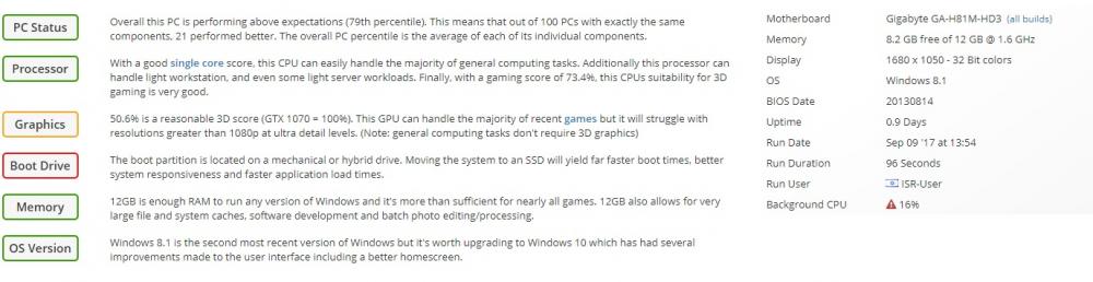

הורדתי USERBENCHMARK SOFTWARE ואני אצרף תמונה של התוצאות..
Intel Core i5-4570
Nvidia GTX 770

זה אכן נראה כמו בעיית RAM.
אם אתה אומר שהבעיה חזרה אחרי שכבר החלפת סטיק ראם זה מעביר אותנו לחשודים הבאים - הסלוט בו הראם מחובר, יכול להיות שהוא לא 100% מבחנית הולכת חשמל , אפשר לנסות להעביר את הRAM לסלוט אחר, במקביל להריץ בדיקה של MEMTEST לראות אם הסטיק החדש תקין. אם הסטיק החדש לא תקין, צריך להחליף אותו במסגרת אחריות RMA.
אם הסטיק תקין ובסלוט אחר ועדיין יהיו בעיות - החשוד הבא הוא הספק כוח ו/או הלוח אם עצמו.

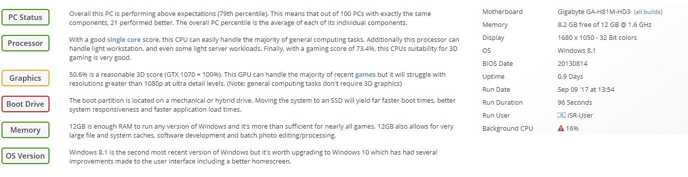

אני אצרף גם תמונה של השגיאה שעושה לי המחשב כשאני מנסה לשחק.

השגיאה שצילמת אין לה קשר לזכרון.  זו תוכנה/דרייבר פגומה שמנסה לגשת לזכרון שאיננו שלה.

@Ivan לא בדיוק, השגיאה שהמצולמת היא רק כאילו שגיאת פניה לכתובת לא נכונה. הכתובת 0xbbadbeef היא Hexspeak זה לא איזה כתובת אקראית, כנראה שהתוכנה זיהתה איזה בעיה פנימית אחרת שהיא לא יכולה להתאושש ממנה ובכוונה פנתה לכתובת המזוייפת הזאת כדי לגרום לקריסה וודאית ומהירה.

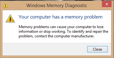

התקדמות כלשהי .. המחשב זיהה בעיה באמת בזכרון.
בהתחשב בעובדה שהחלפתי כבר ראם אני יוצא מנקודת הנחה שהבעיה היא בלוח אם?

הבניה והתכנון  של המחשב האישי מדלגת על שגיאות זכרון. ולכן גם חלונות לא יכולה לדעת שיש
שגיאת זכרון והתוצאה היא שגיאות רנדומליות בלתי מוסברות בחלונות.
אם היו בונים את המחשב עם זכרונות ECC (כמו בשרתים)  התוצאה היתה שונה לחלוטין. הם הרבה יותר יקרים בעיקר בגלל שהשימוש בהם לא נפוץ כמו בזכרונות הרגילים.
אל תצא מההנחה שהסטיקים החדשים תקינים. בדוק אותם אחד אחד בכל הסלוטים ורק אז
תגיע למסקנה אם הם תקינים או שיש בעיה בלוח או בסלוט מסוים או אולי בספק הכח או במחבר הגדול  שלו ללוח האם..
