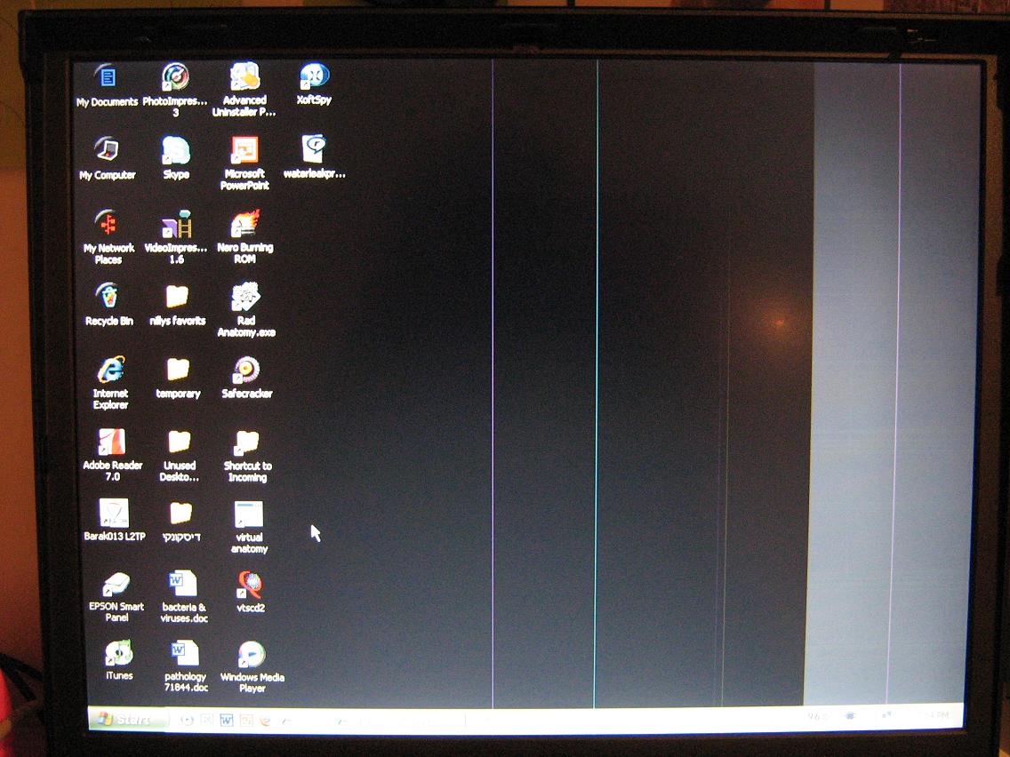

ואז הופיעו לי על המסך סימנים כאלה (זו תמונה מגוגל)
כשהופיע המסך הכחול אז הופיעו סימנים כאלה מרצדים לרוחב המסך
ואז המחשב התחיל להיכבות ולהידלק ופתאום הוא לא זיהה וינדוס (היה את המסך שאומר לי להכניס דיסק התקנה)
ואז כשהדלקתי שוב המחשב נילדק ונכבה מיד נדלק ונכבה וככה זה נמשך אחרי בערך שעה ניסיתי להדליק והמחשב נלדק ועובד
יענו הכל ראנדומלי
