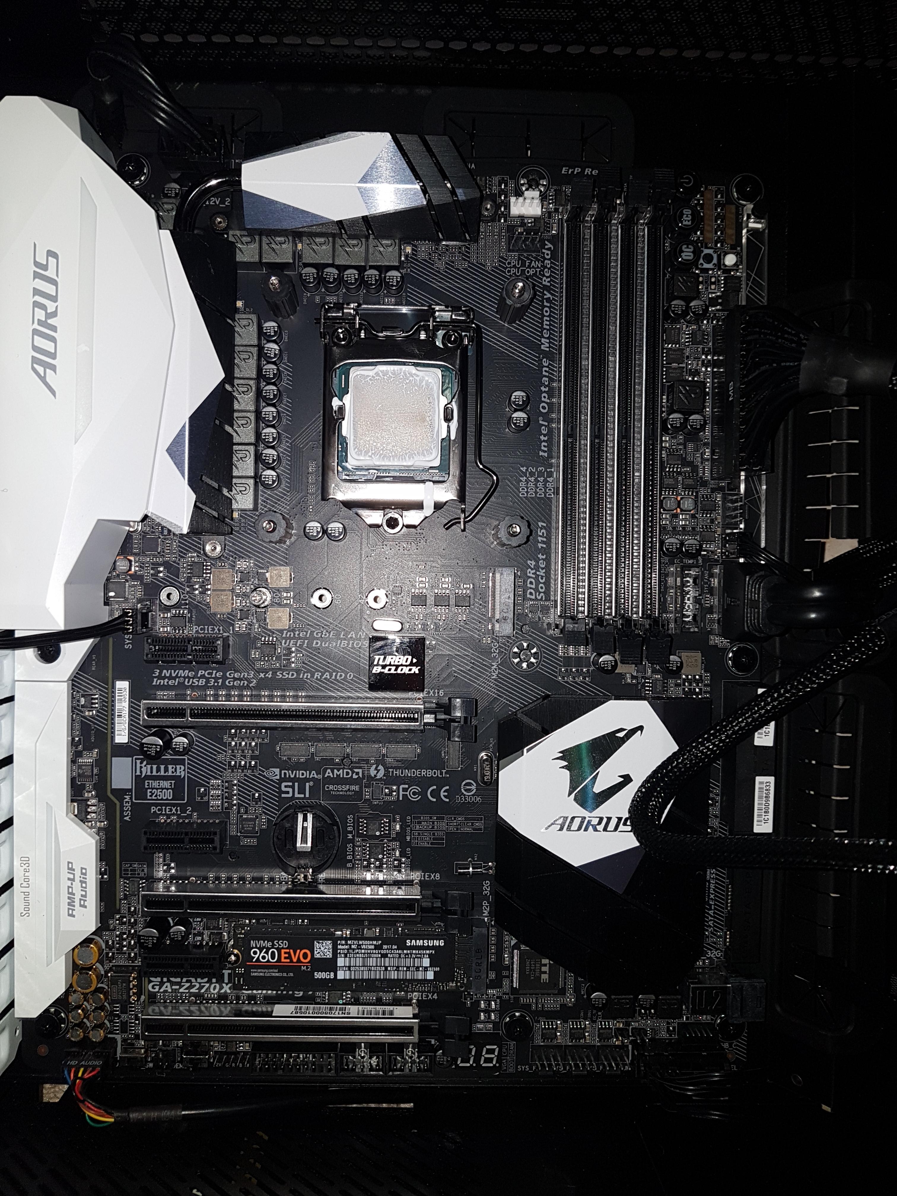

הרכבתי היום את המחשב שלפי דעתי מורכב כמו שצריך.
המחשב עולה ולאחר 5-10 שניות מפעיל עצמו  מחדש , אין תצוגה במסך.
המעבד , הזיכרונות יושבים טוב - גם הקירור.
ממה יכול לנבוע הבעיה?

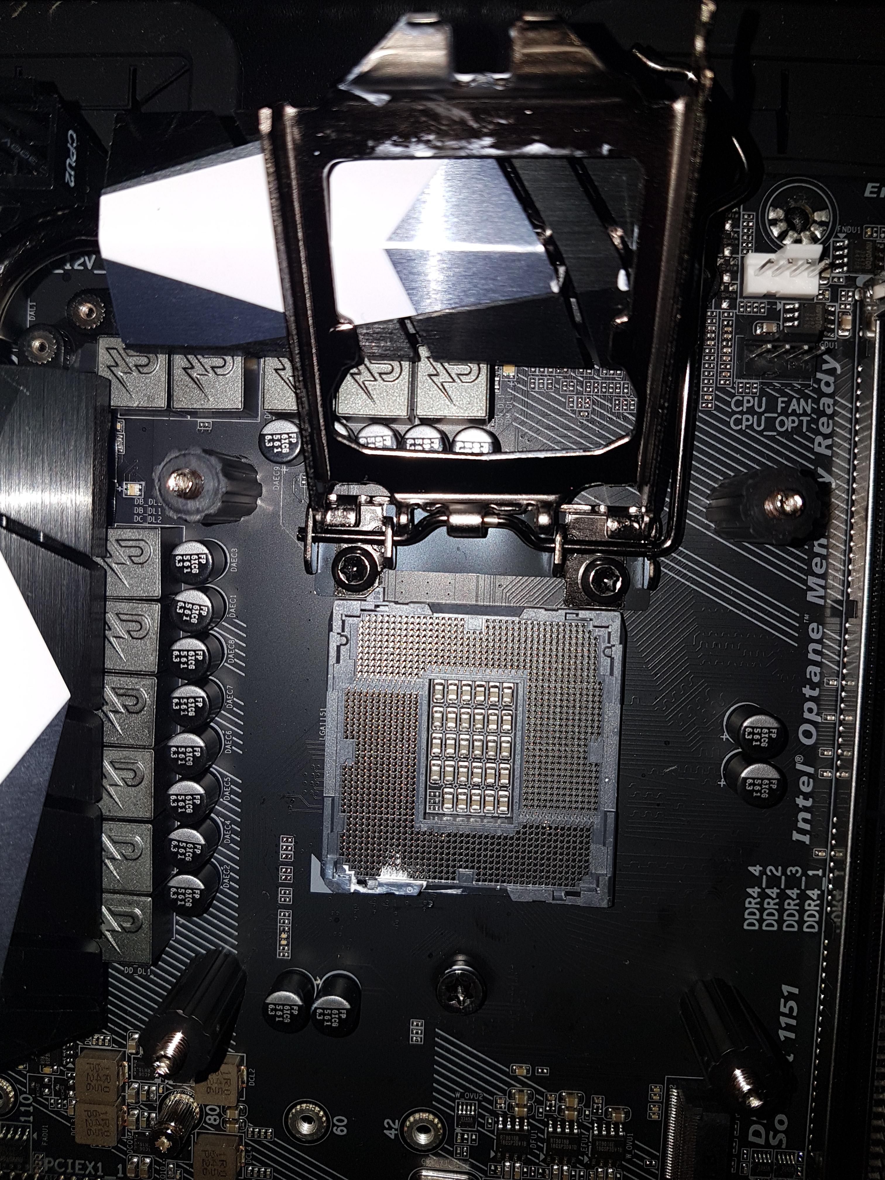

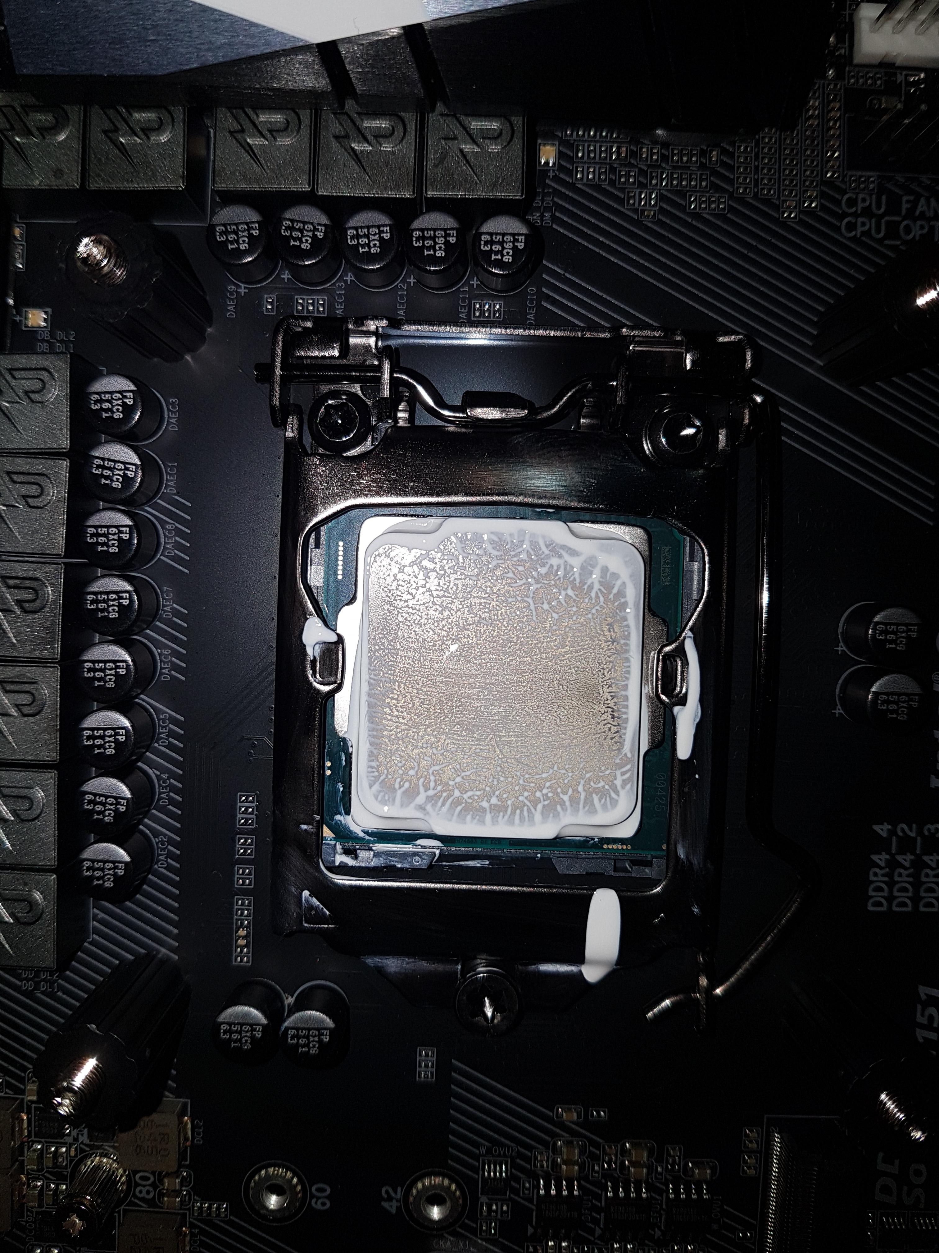

אם נשפך טיפה משחת קירור על הבית של המעבד זה  בעייתי?
אם תצטרכו פרטים נוספים אשמח לתת.
-אין כרטיס מסך חיצוני אלא מחובר למובנה בלוח.
-האורות נדלקים והמאווררים פועלים כראוי.
-כל החלקים חדשים מהקופסא

היי
אין כמראה עיניים !
תעלה תמונות, תדאג שיהיו ברורות.  :)

תפרק את הכל ותראה מה קורה במקום שנמרחה המשחה.

המשחה שצילמת שזלגה לחריצים של המעבד נראה זוועה- ממליץ לך לנסות לנקות , גם אם החלטת לנסות להחזיר את המוצר בחדש- עדיף שלא יראו את זה

איך אתה ממצליץ לנקות את המשחה מבלי לפגוע בפינים של המעבד?
אולי עם לחץ אויר, ממש בעדינות...
בדרך כלל ה"מגבון לח" הקטנטן הרווי בכוהל (שמגיע ביחד עם משחה טרמית ו/או קירור יעודי עם משחה עליו ומגבון)
עוזר מעולה כמו להסיר לק עם אציטון- תנסה להשיג אחד כזה ואל תשתמש בדברים חדים או מתכתיים, וכמובן מנותק מחשמל
לחץ אויר למשחה טרמית?- בדיוק אותו נושא עם לק ואציטון- לחץ אויר על לק? בחייך O.o
נערך על-ידי גולן ונטו
נראה שהמשחה עדיין נוזלית, היא לא מתייבשת כמו לק.
אני לא הייתי מתקרב עם מגבון לפינים האלה, מקסימום מטפטף טיפב כוהל כדי להמיס ואז לחץ אויר.

ברור- כי לא הפעלת אאת המחשב מספיק זמן ומספיק מחומם - היא דנדשה
יהיה לך יותר קל לנקות בצורה מסויימת- לא התנסיתי בנוזלית חח
ד"א האם המשחה שהשתמשת בה היא מהאלה שמוליכות חשמל? מקווה שלא...:/
הכי הגיוני וטוב להוצאת המשחה -
מכחול או מברשת שיניים רכה, עם סיבים רכים,
לא של קולגייט פרו ושאר דברים צבעוניים וקשים.
תטבול אותה בכוהל / תרסס בנדיבות עם אפטרשייב
ובעדינות מירבית תתחיל לנקות את הנזילה מהסוקט.
דורש לא מאט סבלנות ובעיקר עדינות.
נקווה לטוב.
