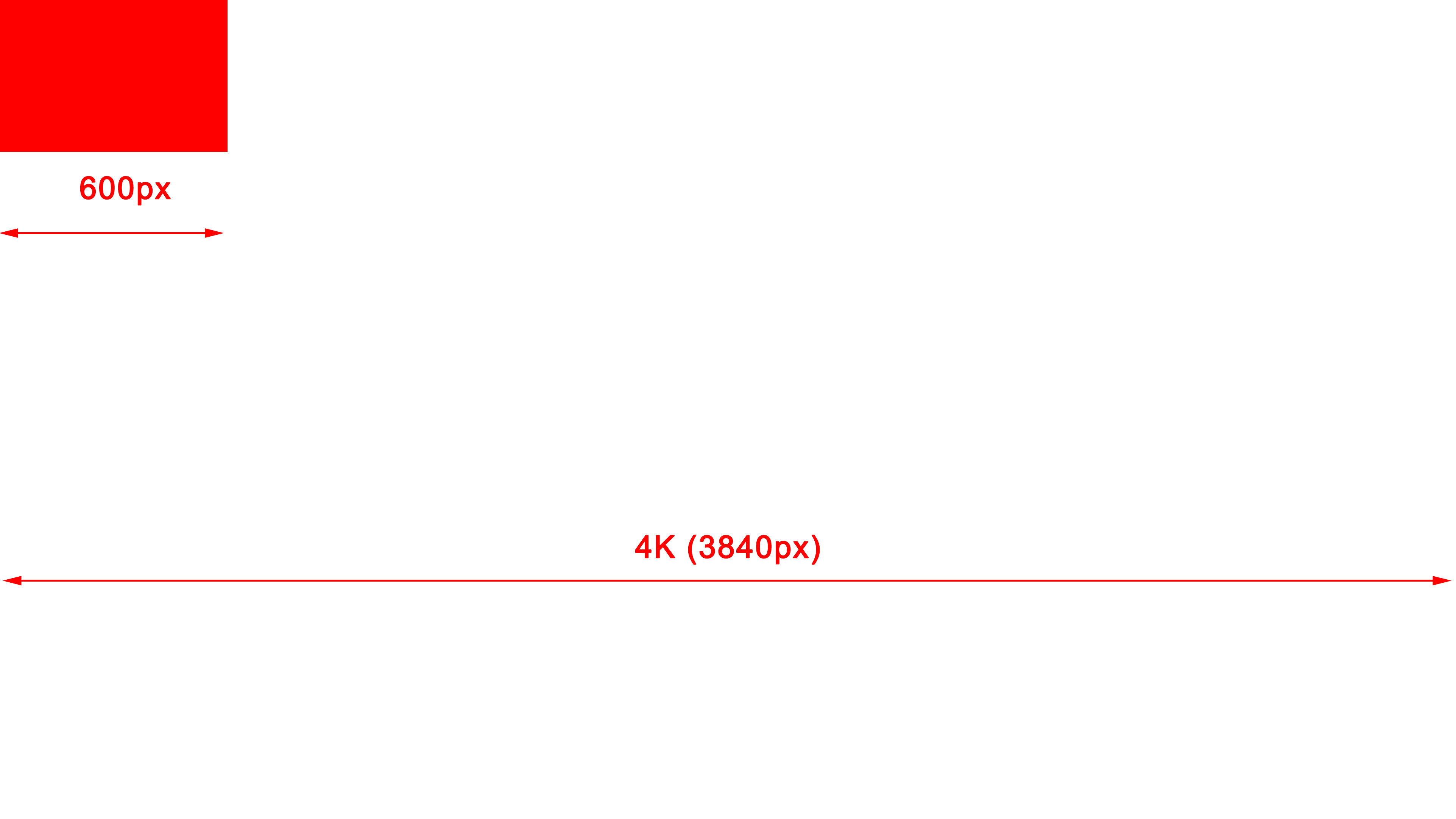

השימושים שלך מאוד חשובים גם להחלטה אם ללכת על מסך עם רזולוציה גבוהה כמו 4K. אם את עובדת למשל על גרפיקה של באנר קטן של 600 פיקסל זה יראה מאוד מאוד קטן על מסך 4K.
