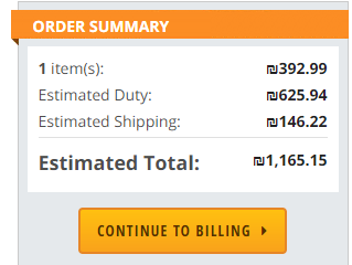

טוב, מסתבר שהמחיר ב-NewEgg שרואים ב-"cart" הוא רק מוצר + משלוח ודווקא לא כולל מיסים למיניהם. כאשר מתקדמים בתהליך ההזמנה המחיר הסופי (כולל מיסים והיטלים) מופיע... זה על ה-LG:
נראה לי אם כן שלהזמין מסך מחו"ל זה... די יורד מן הפרק.
