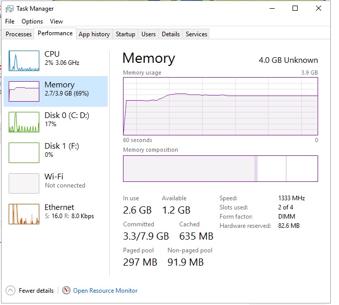

אוקיי, תודה.
אז מה אפשר ללמוד מזה?
  • תגובות 32
  • צפיות 5k
זה מראה שעדיין יש לך מעל לגיגה פנוי.
לא אומר שעם עוד 5 טאבים ישאר לך ממש הרבה,
אבל המצב לא כזה חמור.
שורה תחתונה, לדעתי, ה - SSD ישפר תגובתיות = מהירות או יותר נכון
תחושה שהמחשב מגיב מהר. יותר מה שהזיכרון .
מנגד, זה לא ממש מופרך להגדיל את הזיכרון. גם זה ישפר כנראה את החוויה.

אגב, לפי התמונה של מוניטור מערכת ההפעלה שתלו לנו בשרשור, בוודאות ישנה ירידה ל- swap במחשב של המשתמש.
ירידה ל- swap אינה ממתינה עד שכל ה- ram יאזל (אם מישהו סובר בשגגה שכך זה עובד), ומתחילה למעשה עוד הרבה קודם לכך.
האלגוריתם לפיו מערכת ההפעלה מורידה דפים ל- swap , הוא מורכב וכבר ב- utilization של רק 50% יש ירידה ל swap.
למעשה אפילו קודם לכך.

אגב טוב שהזכרת - כי אני לפחות לא שמתי לב במקור:
שיש לו כיום תצורת 2 + 2 לזכרון ...
הייתי בטוח שיש לו יחידה אחת של 4GB.
בהתאם לכך אכן הוא יידרש לרכש של זיכרון יקר יותר:
או שתי יחידות של 4GB, או אחת של 8GB.
אלמנט שיכפיל עבורו את עלות הרכישה - לעומת מה שאני הראתי מספרית בתחשיבי.
לצערנו.
הארה אחת חשובה וברשותך נתמקד בנושא:
גם כאשר ישנו שמוש שעודנו רחוק מהגעה לניצול מלוא הזיכרון (לפי המוניטור), המערכת הפעלה כבר יורדת ל- swap .
היא עושה זאת על מנת לתת לעצמה דינמיות:
נפח זיכרון פנוי בנפח מסוים כזה וכזה, שזמין לה לשמוש מיידי. הכל על מנת לאפשר תגובה מהירה של דרישה לאחסון,
כשזה מתבקש מפה לעכשיו.
שהרי אילו מערכת ההפעלה תמתין לגלישה ל- swap רק עד לרגע האחרון שבו הזיכרון כל כולו התמלא עד תום,
אזי כשהיא כבר כן תדרש לבצע swap - היא תאלץ לעבוד הרבה בנושא ותתחיל לקרטע:
היא  תצטרך להוריד הרבה מאד דפים במכה אחת כדי לפנות זיכרון לדרישה החדשה.
החוכמה האלגוריתית בניהול הזכרון היא איפה, לבצע swap שקט ואיטי מבעוד מועד, ברגעים שזה עדיין לא מפריע ולא מורגש למשתמש,
מה שנקרא בשקט מאחורי הקלעים כאשר המשאבים אינם מועמסים. העברת דפים לדיסק הקשיח מתי שזה אינו מורגש, ובכך למנוע
את מצבי החנק המקרטעים - שהם בלתי נמנעים באם משאירים אותם להתבצע ברגעים לא נוחים:
 דרישות real time שנכנסות בלי כל הודאה מוקדמת.
למשל המתנה שכזו להורדה ל- swap לדקה 90, דוגמא בה המערכת מלאה ב- 3.9GB מתוך 4 שיש לה סה"כ,
פתאום נוצר צורך בעוד 1GB מידית מכאן לעכשיו. זה רע, זה יגמגמם מאד - המערכת לפתע נדרשת לפנות 1GB במכה אחת:
הדיסק במקרה אופטימום יודע לעשות כ 100MB לשניה - אז מה עכשיו המחשב יתקע ולא יגיב 10 שניות לפחות ?
ברור שלא. המערכת דואגת כל הזמן להשאיר 1-2GB פנויים ככל שהדבר אפשרי, ולבצע את ה- swap מבעוד מועד כפי שהוסבר מעלה.
ולכן, אין להתייחס לניצול זיכרון RAM מבחינה אחוזית - כמדד כזה, שאם עדיין לא התמלא הוא עד הסוף, אז זהו חיווי שעדיין לא יורדים ל swap.
יורדים ל- swap הרבה יותר מהר ממה שחושבים. ואחד האלמנטים שקובעים למערכת מתי לרדת ל- swap, הוא בין היתר אחוז שימוש מתוך הנפח הכולל.
בהקשר הזה 8GB נותן מרווח נשימה יותר מכפול. אך גם זה לא מדויק - בואו נראה:
למעשה אם המערכת צריכה 1GB כבסיס להרצה עצמית (סתם דוגמא להמחשה) ועוד 1GB זמינים וריקים כל העת לצרכים דינמיים,
הרי שמרווח התמרון שלה הוא רק ב- 2GB שנותרו לה מתוך ה- 4, ואחריהם היא מתחילה לעשות swap.
מנגד ב- 8GB מרווח הנשימה שלה אחרי 1GB לצריכה עצמית ועוד 1GB השארה פנויים כרזרבה זמינה מיידית, הוא 6GB (פי 3 ממקודם).
וב- 16GB זכרון (אחרי 1GB עצמי ועוד 1GB רזרבה פנויה לצורך דינאמי), מרווח הנשימה כבר עולה לכדי 14GB  (פי 7 מאשר קודם).
נראה לי שהרעיון מובן...
